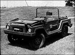

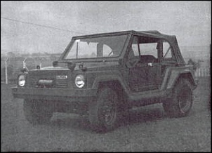

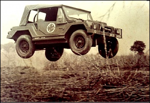

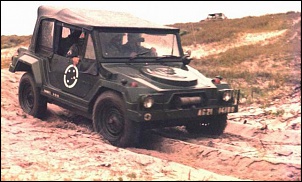

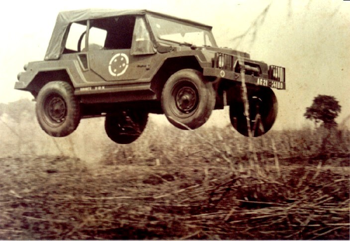

    Bom, fugindo um pouco do assunto do tópico (nem tanto), mas esperando que essas fotos inspirem o Felipe Calé!
    Essas são todas as fotos que consegui até hoje de Gurgel militares!
    []'s esperando ver uma réplica de um X-12 militar!!!!!!! ...até hoje não vi nenhuma por aí...

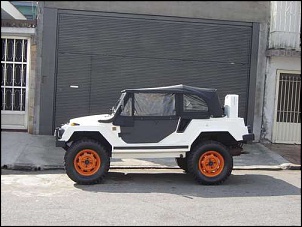

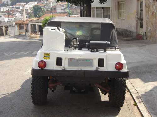

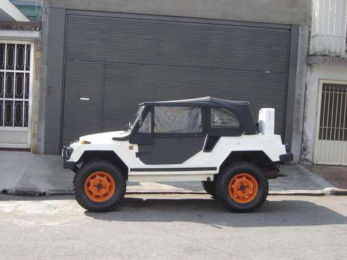

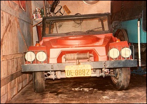

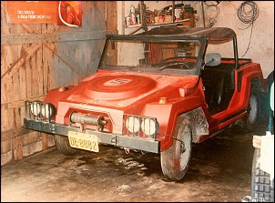

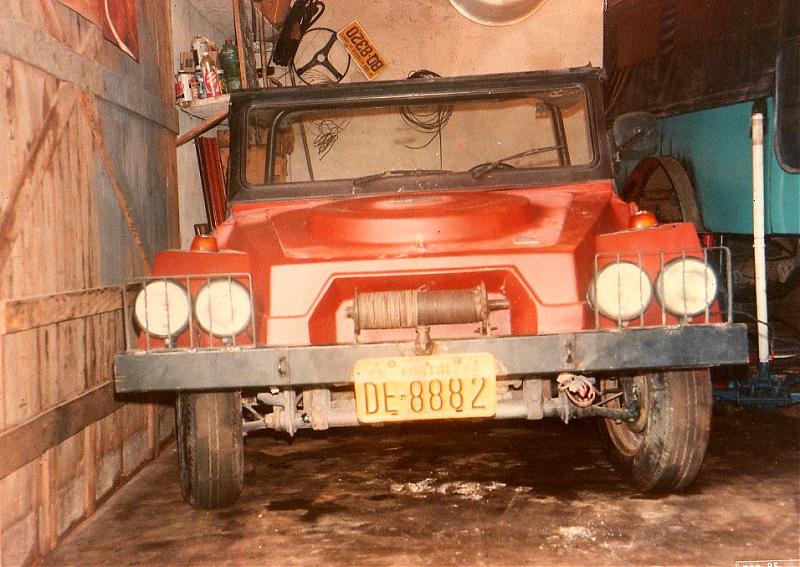

    Outro bom modelo pra se inspirar!!!
    Imagina um desses verde fosco!!!
    Miniaturas de Anexos Miniaturas de Anexos -x-12-78-.jpg   -x-12-78-d.jpg   -x-12-78-b.jpg   -x-12-78-c.jpg
    Putz!!!! É isso mesmo q pretendo Marcelo!
    Um bicho dessa altura e claro verde militar fosco com estrela branca e rodas brancas.
    Vc conhece ou possui contato do dono do carro?
    Obrigado pelos incentivos, ainda estou na procura e enquanto isso estou tentando pesquisar o máximo sobre essas modificações.
    PessoALL,

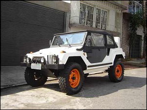

    conheço um pouco da história do Gurgel, e eu sabia que usava a mecanica do fusca. Pois bem, olhando para as fotos acima, como colocaram o conjunto rodas/pneus maiores? Foi levantada a suspensão? As rodas traseiras não deveriam ficar "deitadas" como nos fuscas erguidos? Gosto muito do X12, e serei um provável comprador (ou colecionador?...) se conseguir colocar uns BF 33" Mud... []`s
  • #21
    Citação Postado originalmente por Eliseu Ver Post
    PessoALL,
    Eliseu,
    A receita é uma flange na dianteira, ou seja, duas "pontas de eixo" soldados.
    Câmbio encurtado.
    Suspensão traseira IFS adaptada de Variant / Kombi.
    Cabe pneus 31. 33 eu nunca vi...
    Fica o bixo!!!
