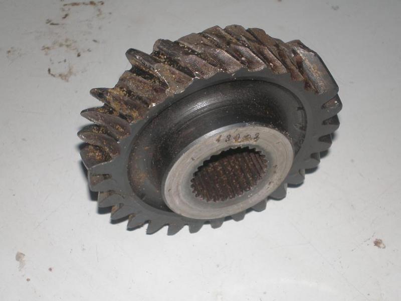

Eu num acho, tenho certeza que quebra!
Já ví vários relatos da tração willys quebrar depois que colocaram o Q20B na viatura!
Eu quebrei a tração tres vezes depois que coloquei esse motor na F75 que até então rodou 3 anos,usada no dia a dia,trilhas e viajens,como motor opala 4cc.Na última tentativa reduzí os diferencias que usavam 46x13 para 11x45 e o resultado foi o mesmo! Quebrou a engrenagem de ligação que sai do câmbio para a reduzida.Troquei por uma engesa sem reduzida e cambio mercedez da 608 com a primeira marcha 7,5:1.
A foto mostra a última engrenagem que quebrou sem forçar, sem trilha.
Anexo 376999
Motores com muito torque + Relação de diferencial muito longa + Pé direito sem dó + Dana 18 é estrago na certa. Com uma relação de diferencial curta, pode ser que aguente um pouco mais, caso contrário, é só se preparar para o estouro.

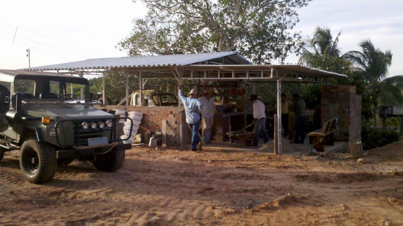

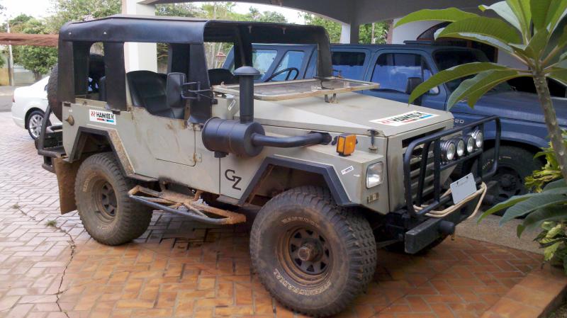

Olá, gostei do Javali Urso, a gente tem um como motor mwm 229, a caixa de transferencia e cambio, eixos, td original do javali, com pneus 33 hankook, uma vez só mueo os dez parafusos da coroa! Mais só!!
Anexo 379689Anexo 379690Anexo 379691
Anexo 379842
ve se você gosta, a meu pai partiu de um santantônio, mais fez tudo parafusado se quiser voltar ao original, eu axo feio, mais tem muita serventia!!
Pessoal,90% da parte eletrica pronta,hoje dei uma bandas,ficou espetacular,não fiz geometria ainda,os pneus são um caco e mesmo assim,e zero para andar,a relação 13/46 ficou um espetaculo,bom estou mais que satisfeito,agora fazer as duas placas novas,pagar os atrasados,e para a rua.
aaeee, bacana urso esperando pra ver esse javali por aí!!
Tem que faser um videos e fotos novas de como ele ta.Valeu e até.
