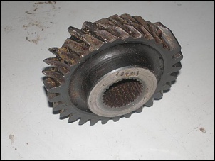

    Eu num acho, tenho certeza que quebra!
    Já ví vários relatos da tração willys quebrar depois que colocaram o Q20B na viatura!
    Eu quebrei a tração tres vezes depois que coloquei esse motor na F75 que até então rodou 3 anos,usada no dia a dia,trilhas e viajens,como motor opala 4cc.Na última tentativa reduzí os diferencias que usavam 46x13 para 11x45 e o resultado foi o mesmo! Quebrou a engrenagem de ligação que sai do câmbio para a reduzida.Troquei por uma engesa sem reduzida e cambio mercedez da 608 com a primeira marcha 7,5:1.
    A foto mostra a última engrenagem que quebrou sem forçar, sem trilha.

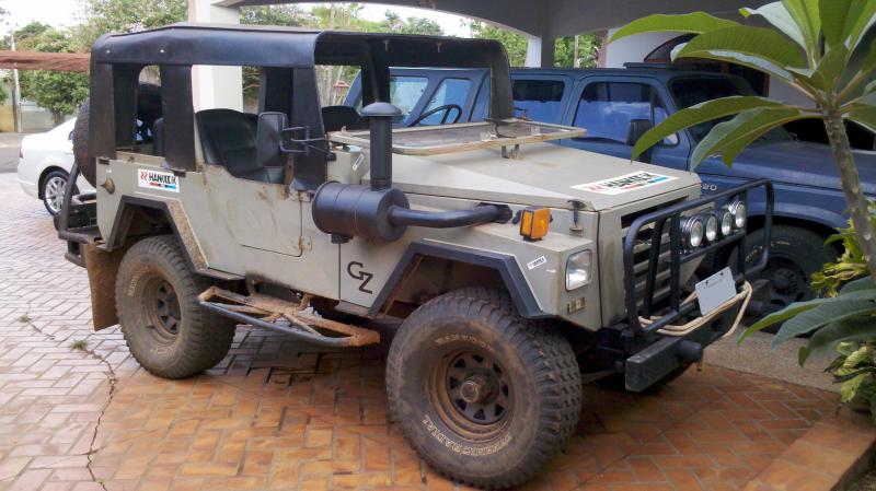

    Olá, gostei do Javali Urso, a gente tem um como motor mwm 229, a caixa de transferencia e cambio, eixos, td original do javali, com pneus 33 hankook, uma vez só mueo os dez parafusos da coroa! Mais só!!

    AÍ XXXTRIPOD, massa esse seu suporte de estepe e galão, quem fez?
    Eu recebi uma oferta de comprar um perkins moderno ano 2000 agrícola acho que o modelo é 473 cv conhece?
    Posta mais fotos do seu java!!!
    abçs!
    ve se você gosta, a meu pai partiu de um santantônio, mais fez tudo parafusado se quiser voltar ao original, eu axo feio, mais tem muita serventia!!
    Se puder coloca uma fotos com mais detalhe, isso é mais próximas, achei muuito interesante, vc já levou bicicleta pendurado na traseira do java?
