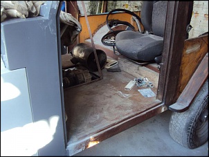

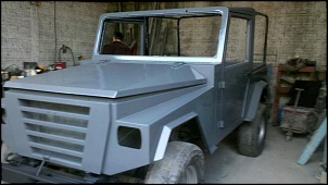

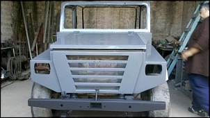

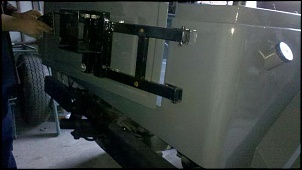

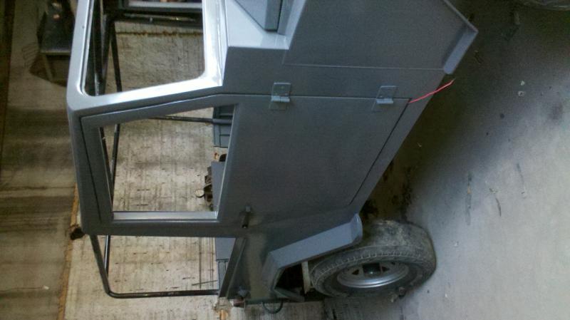

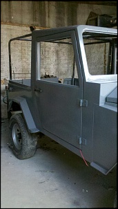

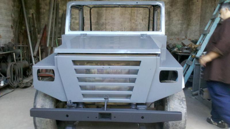

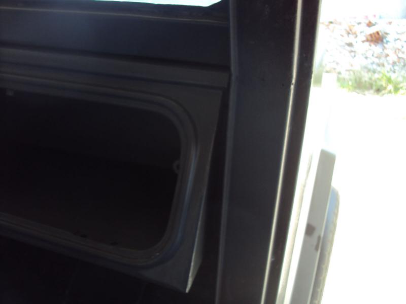

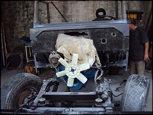

    meu javali de volta a ativa fotos
    enviando fotos
    Miniaturas de Anexos Miniaturas de Anexos meu javali de volta a ativa-2012-10-14_18-00-50_900.jpg   meu javali de volta a ativa-2012-10-14_18-01-13_179-1-.jpg   meu javali de volta a ativa-2012-10-14_18-01-48_538.jpg   meu javali de volta a ativa-2012-10-14_18-03-53_398-1-.jpg
    Usuário Avatar de JRenato
    05/08/2012
    Indaiatuba/SP
    63
    64

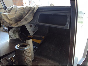

    Parabens! Você fêz exatamente as mudanças certas para melhorar o Java sem perder o jeitão dêle. Eu Já havia feito exatamente esse mesmo estudo que vc ultilizou no seu: A porta com a correção de tamanho e formato, fixação do quadro do parabrisa e a abertura da tampa trazeira.O Java possue esse defeito crônico na porta, foi mal projetada, pequena, batente alto demais para entrar, e a não coicidência com o quadro do parabrisa, o que gera problemas para se ter uma bôa capota.O meu usa capota de fibra e as portas são híbridas, (original mais complemento de fibra), ficou até bom pois o serviço foi bem feito, mas se eu fosse modificar, faria como vc fêz, pois para melhorar essa porta, tem que corrigir o formato total. Eu sempre tenho vontade de melhorar as coisas quando vejo que elas não estão funcionais, mas tôda mudança tem que ser dentro de certos critérios, vejo muitas aberrações que ao ivés de melhorar tornam o Java ridículo, quando poderia ficar apenas "exótico". Parabéns novamente pelo belo trabalho e bom gosto!

    Muito obrigado pela força,agradeço pelo fato dos elogios,mais se fossem criticas as aceitarias de bom grado tambem,pois são três anos para chegar a este ponto,novamento OBRIGADO,e estamos ahi

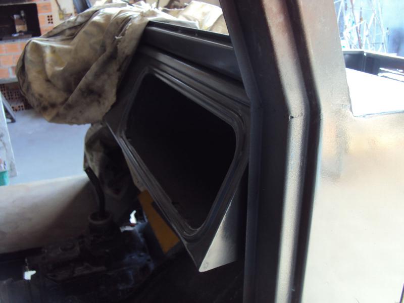

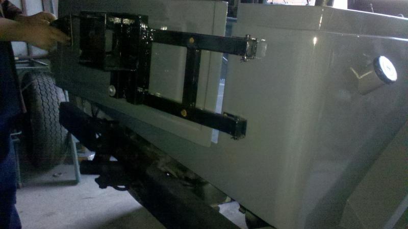

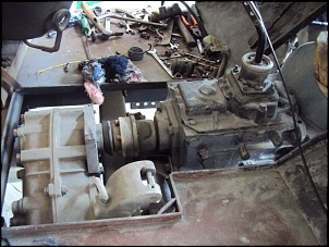

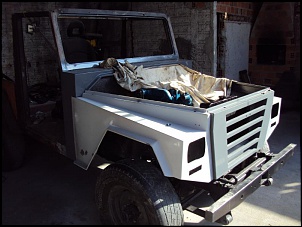

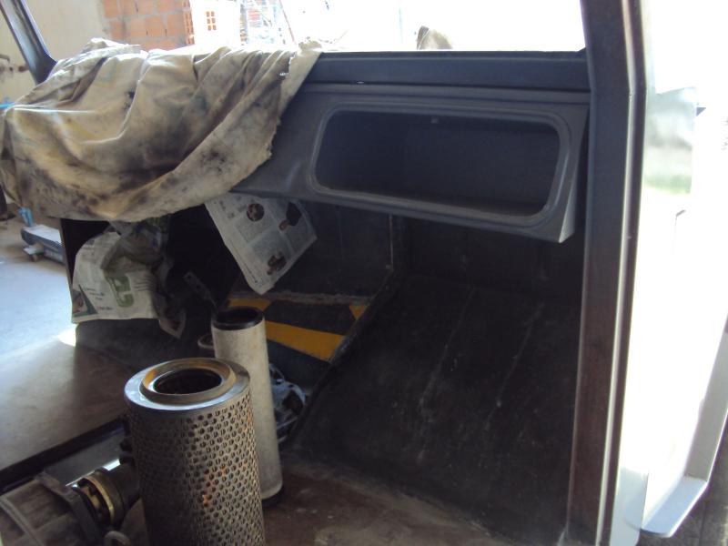

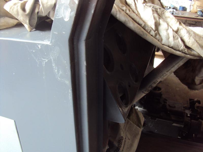

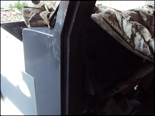

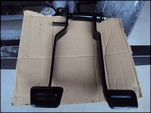

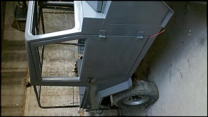

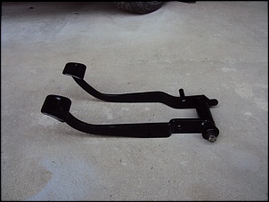

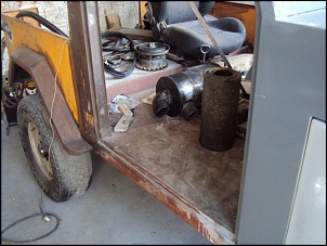

    meu javali de volta a ativa fotos dos ultimos tres anos
    algumas fotos da construção
    Miniaturas de Anexos Miniaturas de Anexos meu javali de volta a ativa-2012-10-14_18-01-48_538.jpg   meu javali de volta a ativa-2012-10-14_18-01-13_179-1-.jpg   meu javali de volta a ativa-2012-10-14_18-03-53_398.jpg   meu javali de volta a ativa-2012-10-14_18-01-13_179.jpg   meu javali de volta a ativa-2012-10-14_18-00-50_900.jpg   meu javali de volta a ativa-dsc03690.jpg   meu javali de volta a ativa-dsc03696.jpg   meu javali de volta a ativa-dsc03698.jpg   meu javali de volta a ativa-dsc03695.jpg   meu javali de volta a ativa-dsc03693.jpg
    meu javali de volta a ativa-dsc03692.jpg   meu javali de volta a ativa-dsc03688.jpg   meu javali de volta a ativa-dsc03691.jpg   meu javali de volta a ativa-dsc03689.jpg   meu javali de volta a ativa-dsc03686.jpg   meu javali de volta a ativa-dsc03676.jpg   meu javali de volta a ativa-dsc03683.jpg   meu javali de volta a ativa-dsc03675.jpg   meu javali de volta a ativa-dsc03685.jpg   meu javali de volta a ativa-dsc03672.jpg

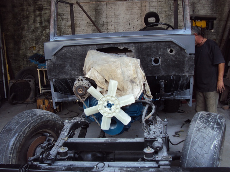

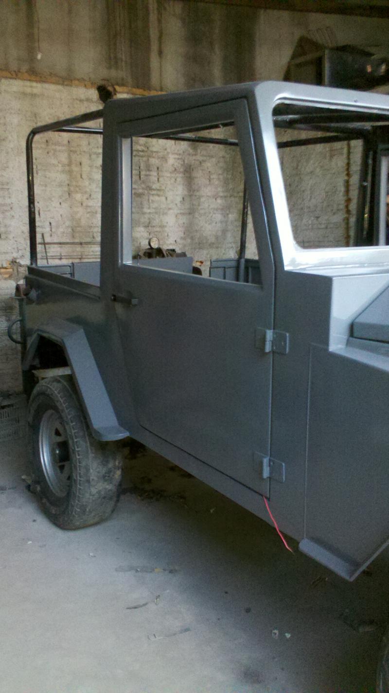

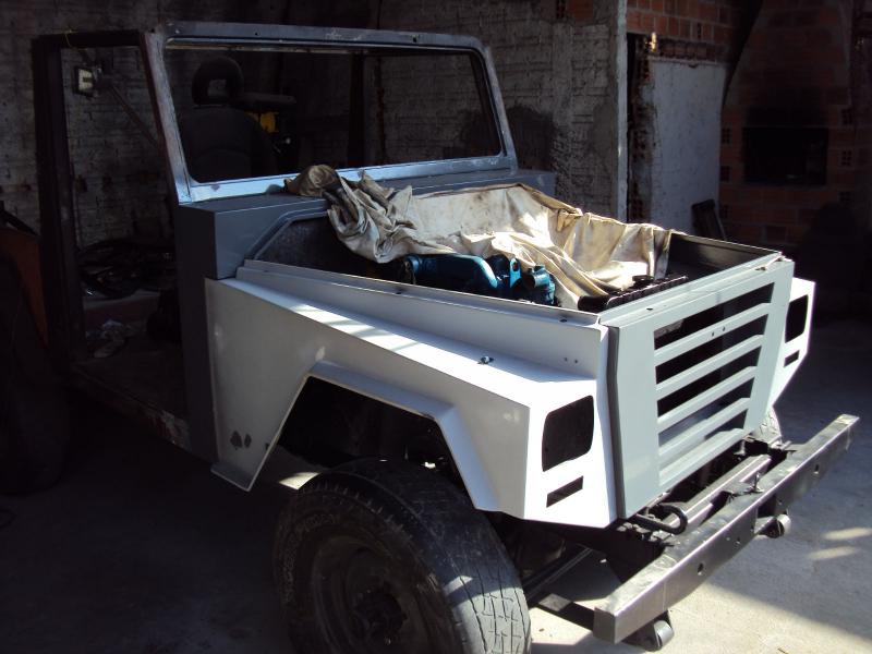

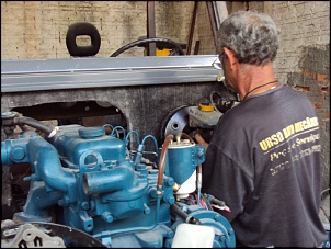

    meu javali de volta a ativa mais algumas fotos dos ultimos tres anos
    Em destaque CARLUCHO,responsavel por grande parte da evolução do projeto.meu javali de volta a ativa-dsc03684.jpgmeu javali de volta a ativa-dsc03668.jpgmeu javali de volta a ativa-dsc03670.jpgmeu javali de volta a ativa-dsc03672.jpg

    Parabéns ficou 10, particularmente gostei muito da mudança na porta próximo do painel.
