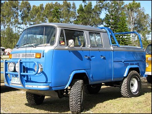

    kombi off road
    iae galera blz...
    tenho uma kombi ano 76 com cardã e estou querendo fazer uma kombi off road para trilha pesada msm pois quando ela chegou aki e fomos dar umas voltinha eu vi q a danada tinha força,dai saiu essa ideia.
    sera q esses cardãs aguentam um motor ap 1.6 ? e oq preciso fazer pra ela passa em atoleiros sem problemas?
    quais modificações posso fazer ?
    quero +o- isso:
    Kombi Off Road.-kombi-off-road-cabine-dupla.jpgKombi Off Road.-kombosa-off-road-1.jpg
    agradeço quem puder ajudar com sugestoes

    amigo trilhas pesadas pode ser dificil pois ela é pesada e 4x2.....
    mas esperimente por uns pneus 15 maiores 225/75/15 por ai bem agressivos ou um par de correntes erguer ela no maximo...que ela até que se vira.......
    da uma pesquisada no forum que tem muitas soluções....e no final um guincho eletrico tira ela dos enroscos, e lembre-se de evitar gambiarras....
    valew

    sera q vale a pena fazer o bloqueio ou um freio seletivo?é verdade q se eu fazer um bloqueio usando solda tem perigo de quebrar?
    14/06/2011
    seara/SC
    34
    842
    usa essa suspensão e faz uma gaiola parceiro, se solda num quebra mais, esse cardãs aguentam muito, pode colocar o cambio do ap que fica melhor ainda vlw

    Olá, sou doido para fazer uma também, mas mantendo somente a cabine com as portas e para tras usar só o assoalho com as longarinas e tudo tubular, aí colocar o motor ap com a caixa do Gol 4 marchas que da certinho com as reduções...hehe, olha aí, abraço.
