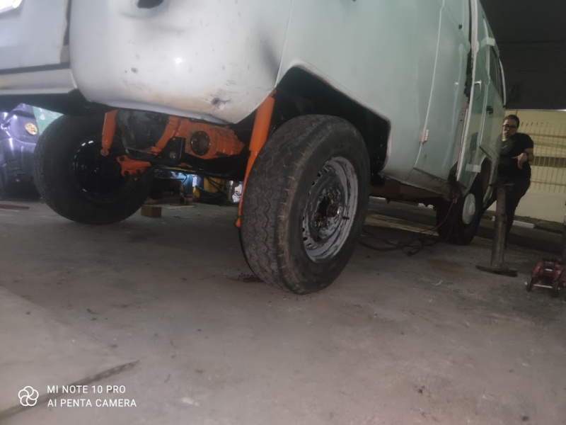

    Boa tarde amigos, primeiramente me desculpe se postei no topico errado, sou novo aqui.
    estou com uma duvida!
    espero que alguem possa me ajudar
    Comprei uma kombi ano 94
    estou fazendo suspenção, cambio e motorização nova!
    a proposta é OFFROAD
    comprei facão deslocado, invertido, aumentei a kombi em 12 CM do Original
    coloquei cambio da kombi a Diesel com relação SP2 (alongada) e motor AP 1.6
    pedi para colocar primeira e segunda marcha reduzida, e quarta marcha alongada (me disseram que isso n pode ser feito, mas como n entendo, o rapaz disse que foi feito, estou confiando nele.)
    sendo assim, tenho torque de primeira e segunda e final de quarta
    a duvida é a seguinte.
    ao levantar a kombi além do original. os braços do semi eixo e os amortecedores ficaram curtos.
    os amortecedores, vou soldar uma cabeça em baixo da que ja tem, e esse foi resolvido.
    agora o semieixo, ficou curto 4 centimetros. o do GOL serveria, é um pouco maior, mas as pontas são homocinética, na kombi é bolachão.
    alguem sabe como posso resolver? pois o semi eixo fica soltando do bolachão
    segue fotos
    desde ja agradeço
