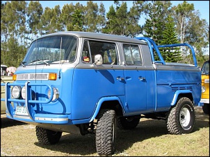

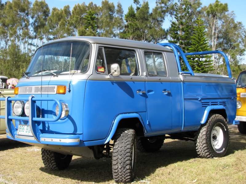

    Ola meu povo! de volta aqui coma galera. Ja conhece varios aqui e ja aproveitei muitas ideias como tb dei minha contribuição.
    Bem, to afim d efazer uma kombi off road. ja vi muitas fotos na net mas gostaria de pedir sugestões e incentivar outras pessoas a fazerem tambem. Evidente que vou colocar 4x4 mas não agora.

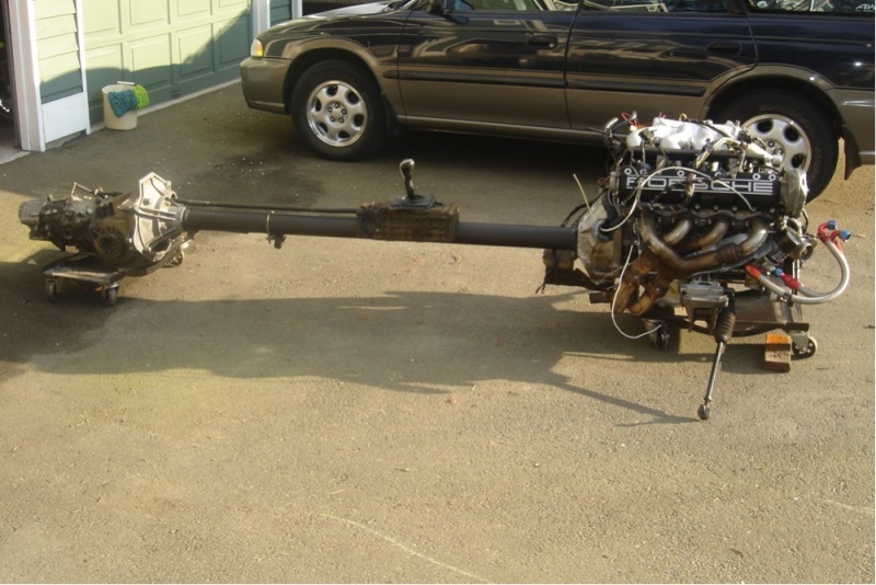

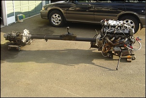

    Uma veiz fiz uma adaptação mei doida numa tombi dum amigo que precisava de mais espaço atrás da tombi...
    Basicamente fizemos uma modificação baseada numa porschinha 944 que consertei na mesma época...
    Na 944, por incrível que pareça, tem uma adaptação muito gambiarra, em se falando de um porsche, claro..! Eles pegaram um motor em linha, parecido com um AP, mas todo de aluminio, colocaram na frente com uma capa seca cortada de um cambio como do gol, nela fica embreagem e arranque, segue um tubo parafusado com uma flange e o cardan dentro... na traseira tem o resto do cambio, mas sem capa seca, com o tubo terminando numa flange por fora da muringa e o cardan encaixado no piloto...
    Quando vi isso pela primeira vez, fiquei pasmo de ver q a porsche fazia uma gambi mutcho doida tb ...!!!! kkkkkk
    Eis q o Sandrin chega com a tombi e a ideia de abrir espaço na traseira, enfim, rumar um jeito de arrancar aquele cucurutu do motor da pitomaba...!
    Pensei, bora lá a lá porsche !
    Assim cortei aquele aparador que divide os bancos dianteiros do interior traseiro e abri um buraco no meio dos bancos dianteiros, ali foi o motor com a bunda pra trais... catei uma carcaça de cambio numa oficina de um amigo e cortei a parte da caixa de cambio, soldei uma placa de flange atras disso p sair com o cardan, mas sem tubo seco, sim com um rolamento por onde passou o cardan com ponta de um piloto de fuca...
    Na traseira, o cambio virou ao contrario, com piloto pra frente e cortei a capa seca fora, só ficou do diferencial p tras, o piloto passou com o cardan passou meio onde sai o trambulador da tombi e foi embora encaixar la na frente ...
    Torei o cucurutu da traseira e nivelamos na funilaria o assoalho e laterais traseiras da tombi e emendei as tampas traseiras pra abrir uma peça só, q nem uma van ...
    Na epoca zoei ele aquela trapizomba dava um motorhome trapaidu...
    No seu caso, daria pra cortar a suspensão ou quadro dianteiro... aqueles dois tubos por onde passam as molas... abrindo espaço ao meio para passar o cambio com o motor, no caso um AP, com coil over no lugar dos amortecedores e travando as mangas no lugar com parafusos nos centros destas e um pequeno rolamento de roletes, um semelhante ao externo da manga de eixo do opala, com porca castelinho travando tudo....
    Sai daquela tampa sega (tampão plastico) do cambio AP, um cardan, como nos golfs 4x4.... prega cardan no cambio lá traís e pronto... Ta aí uma pitomba 4x4 motorhome monstra ...!
    Eu cacei aqui p achar umas fotos dessa empreitada... mas não achei.... creio foi no ultimo HD q deu pau...
    Mas tá aí a ideia, boa parte dela eu já fiz e ficou bão o trem, no caso é mais trabalhoso se inventar msm de por o 4x4, do contrario é facim di fazê !
    Pessoalmente gostei da ideia do Sandrin de abrir espaço na traseira, pois se for analisar, pra um utilitário, não faz sentido aquele motor na traseira e um puta espação perdido na dianteira.

    Máiomeno issaí... má sem a capa seca traseira, no lugar, corta ela fora pra ficar baixa e nivelar o assoalho da pitomba.... !

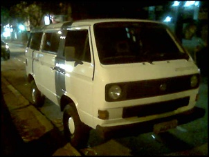

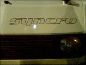

    me fez lembrar duma t3 syncro alemã que eu vi perto de casa a uns anos atrás
    considerando que mesmo uma kombi comum já vai relativamente bem na medida do que permite a tração 4x2, uma 4x4 ficaria praticamente perfeita... mas hoje se eu fosse tentar preparar uma kombi para off-road pesado, ficaria inclinado a usar aquele câmbio mais antigo com as caixas-satélite na ponta do eixo traseiro (embora eu prefira a suspensão mais moderna, nunca vi nenhuma adaptação daquelas caixas-satélite nela)
