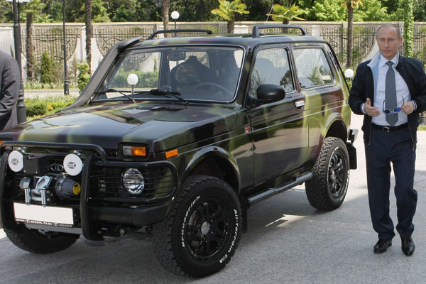

    Alguem teria fotos dessas modificaçoes e reforços feito para o niva receber o guincho, para eu ter uma ideia do que fazer no meu? já olhei o topico do pangare, mas como não esta terminado não da pra ter uma ideia exata.
    Só o quebramato com berço para o guincho não vai resolver certo ?

    então o Bacalhau tem a razão, hj em dia nao existe mais niva "estruturado" original, acredito que os que tem condiçoes de colocar um guincho foram reforçados, a base para o guincho hj eu utilizo uma plataforma dianteira Maceral para guinchos, mas pretendo fazer os parachoques tubulares e fazer um berço, agora os reforços em perfil U ou L eu vou fazer para colocar o guincho e mesmo se nao for colocar o guincho pretendo fazer o reforço para poder obter um ponto de ancoragem bom. Entao se um guincho bom for o dobro do peso tenho que ter um guincho no minimo com 3000kg de puxada, ou seja peso do niva equipado x2,uhuuu tem que ser um guincho grande entao em, porque sera que vinham com os warm pequenos?? enfeite?
  • #18
    Enfeite...? digamos "merchandising".
    Pelo mesmo motivo que hoje vendem esses "carrinhos" de plástico com (sobre)nomes como "trekking", "adventure", "cross", ...
    Agora, coloca um em uma estradinha mais rústica.
