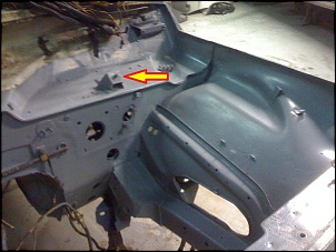

    Eu Acho , uma solda bem feita e depois de esmerilhado e pintado vai parecer uma peça "original".

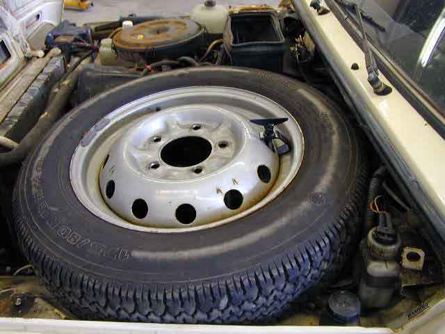

    Obrigado pelas fotos, mas o parafuso comprido vai rosqueado aonde?
    Abracos
    Vai rosqueado em um L um pouco mais aberto, onde uma "perna" dele vai preso (parafusado) no prisioneiro original e a outra parte fica perpendicular ao parafuso da foto com uma porca soldada.
    Fica totalmente reversível a "gambi".
    Espero que tenha entendido.
    Fábio.
    Acho sem as mangueiras mais viavel.
    Não seria interessante modificar apenas o local do reservatório. Tira ele do cilindro e conecta com mangueiras. Já isso por aqui no fórum Niva.
    O do Niva original é assim. Com o tempo se o reservatório rachar (pois é preso por uma cinta de metal e se alguém bobear no aperto... ou se as mangueiras melarem... a lata do Niva (super preparada para não enferrujar) acaba levando a pintura pro saco. Esse é um lugar crítico nos Nivas.
    Sou adepto do reservatório direto no cilindro. Se tivesse um pro cilindro original já teria colocado.
    Fábio.

    Citação Postado originalmente por shuther4x4 Ver Post
    Caro Fabio;
    Entendi. e eu queria algo reversivel.
    Abracos
    Citação Postado originalmente por SERGIO MOLLO Ver Post
    Caro Fabio;
    Abracos
    Mas esse é reversível, só retirar a chapa "L" parafusada que volta tudo como era antes.
    abraços.
    Fábio.
    abraços.
    Amigo Fabio;
    Eu entendi , na minha frase, (e eu queria reversivel),usei a letra E e nao a palavra MAS, me referindo que voce tinha acertado na mosca, e nao que desta maneira nao seria reversivel. Isto e' so um comentario, para nao parecer que sou uma toupeira.
    Mais uma vez agradeco sua dica
    Abracos
