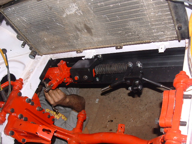

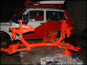

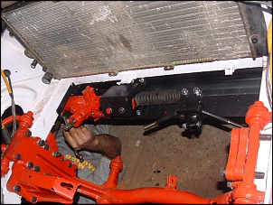

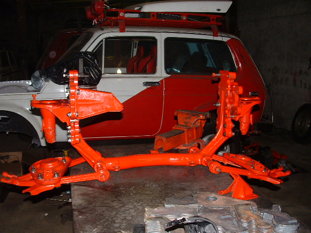

    Citação Postado originalmente por MRaizer Ver Post
    O Kit do Bacelar (que não sei se é kit, pois vi fotos de um apenas) é como metade de um kit para Toyota Hilux
    Ele baixou os pontos de fixação das bandejas inferiores cortando e soldando uma extensão na canga da suspensão dianteira. Os pontos de fixação das bandejas superiores permaneceram os mesmos e para compensar esse acrécimo na distância entre eles o ponto de fixação do pivô superior junto à roda foi alongado.
    A altura ficou grande, agora deve dar para colocar pneu 33" mas... o curso se manteve o mesmo e a suspensão trazeira continuou sendo uma 5link agora com a barra diagonal (sempre esqueço o nome dela) alongada.
    Fala MRaizer,
    as fotos que você comentou são essas em anexo certo?! que kit de Toyota Hilux é esse? teria fotos?
    Abs,
    Miniaturas de Anexos Miniaturas de Anexos Niva Poch-126susp-dianteira-na-bancada-2.jpg   Niva Poch-132susp-dianteira-1.jpg   Niva Poch-135susp-dianteira-pre-colocar-1.jpg   Niva Poch-143susp-diant-e-suporte-caixa-dir.jpg   Niva Poch-7-vocoroca.jpg

    Quanto à Hilux:
    Na verdade não se trata de um kit, mas sim da própria canga dianteira. Simplesmente se encaixa uma sobre a outra e tem-se a suspensão toda deslocada para baixo em relação ao chassis.
