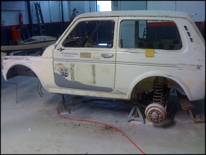

    O assoalho é feito com chapa de metal comum, tratada e moldada no formato da original. O funileiro fez um lado de cada vez de forma que ele possa se espelhar no outro lado para ficar igual a original. Ficou mt boa!

    Irão fazer agora o alinhamento das portas, lixar o que tiver q lixar e até sexta ele deve estar pronto para ir pra pintura. A questão é... cor? e novamente a prancha de desenhos... Pensei no cinza negeu, cor que vi num focos que tinha acabado de ser pintado lah na oficina, polido e indo pras mauns do dono, linda! Soh q de cinza n tem nada, tah mais prum ouro velho Mas ainda irei decidir isso.
    Tem um amarelo escuro que usam nas L200 muito bonito!!!

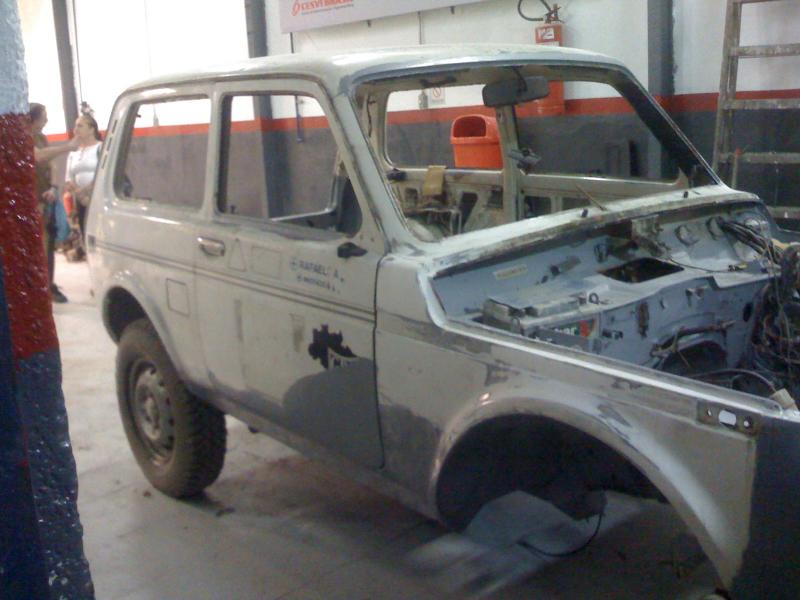

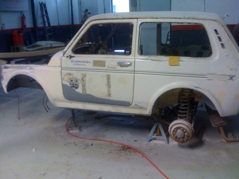

    Depois de alguns dias...

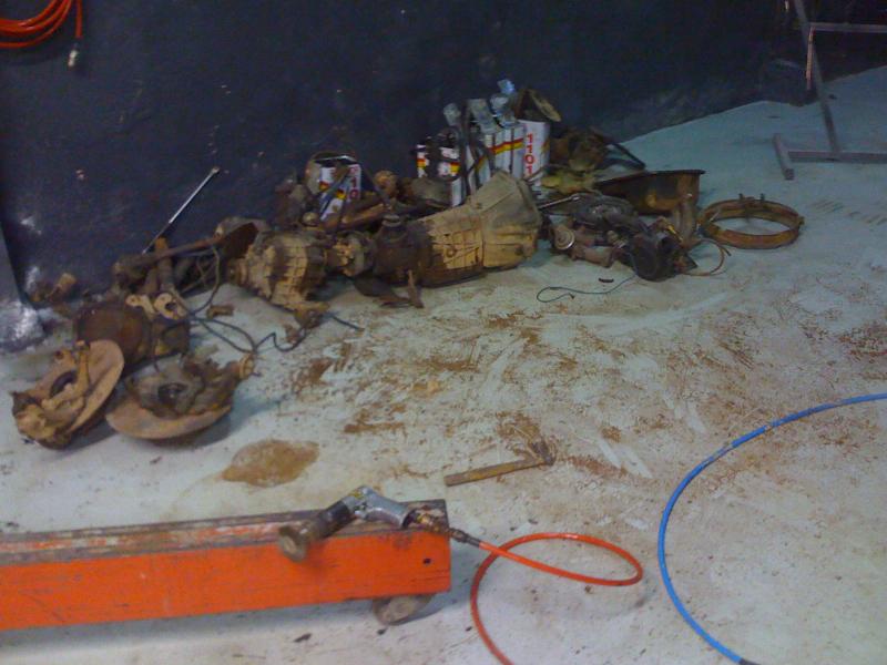

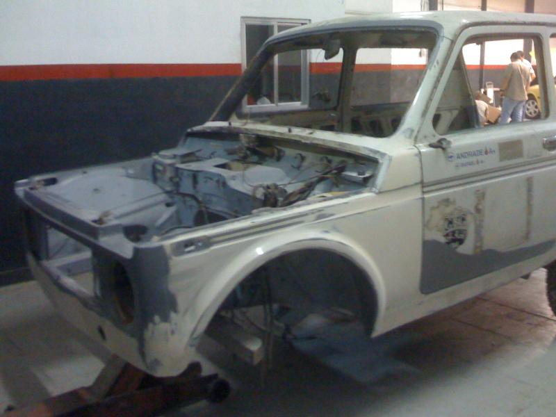

    Bom, fiquei uns dias empacado com um problema q me surgiu: Motor completamente travado e alguns pontos avariados! E é claro, isso torna necessária a retifica inteira do motor, ou seja, $$$ a mais. Ai pesquisei motor, pensei muito no que fazer, mas resolvi fazer logo a retifica do motor... afinal, um motor russo retificado eh melhor q muito ap por ai, e creio q seja mais em conta. No entanto, na hora de dar o aval do q fazer me caiu a ficha: Já que meu motor vai tah todo aberto, que tal eu colocar pistoes de tempra, rebaixar o cabeçote, radiador de santana e ventoinhas elétricas para melhorar a refrigeração?! E novamente corro pra casa, sento no computador e passo horas e dias lendo sobre o assunto. Meu veredito, vale a pena, motor vai ficar potente, e se eu n fizer junto com a retifica completa que estou fazendo agora, n faço mais... 18 anos pra retificar o motor, soh dps de mais 18. Qnt ao comando aerocar pretendo colokar futuramente qnd a grana voltar, jah q estou indo a falencia, pq ele n necessita de alterações no motor drásticas. Outro problema, mais $$$ nesse jogo de pistoes e por ai vai... ainda vo ver se realmente faço o aumento de potencia, devido a grana a mais, e ai falo. Enquanto isso, aki vaum umas fotos do fim dos podres e da hora da mudança de galpão.
    Miniaturas de Anexos Miniaturas de Anexos Mais um camarada se apresentando!-img_0278.jpg   Mais um camarada se apresentando!-img_0279.jpg   Mais um camarada se apresentando!-img_0280.jpg   Mais um camarada se apresentando!-img_0281.jpg   Mais um camarada se apresentando!-img_0283.jpg

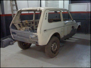

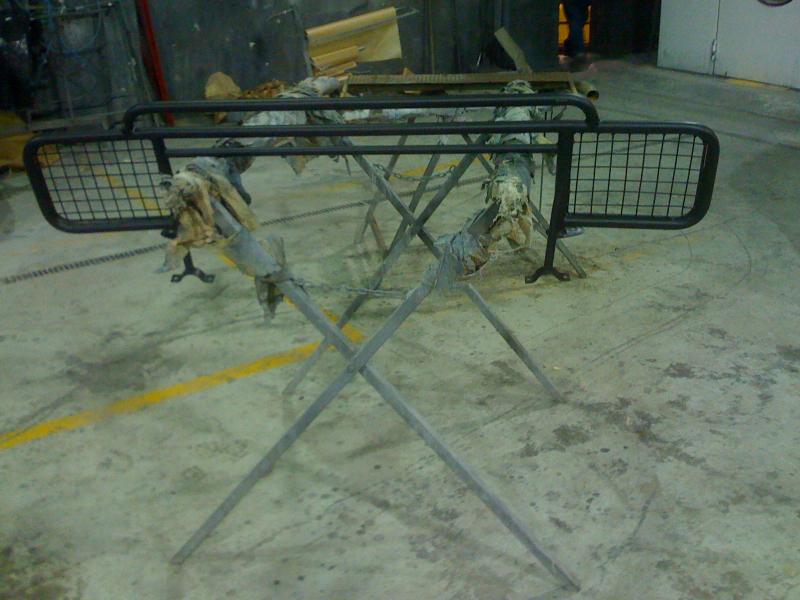

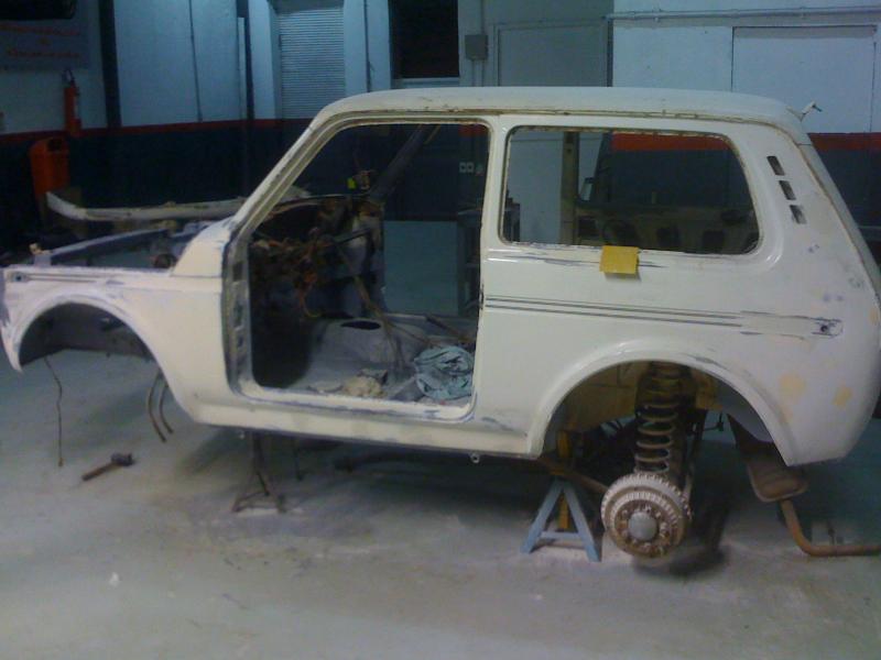

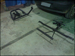

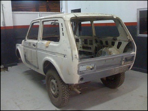

    Mais fotos
    Peças de fibra do interior refeitas, primeira mão de tinta em alguns acessórios!
    Miniaturas de Anexos Miniaturas de Anexos Mais um camarada se apresentando!-img_0284.jpg   Mais um camarada se apresentando!-img_0285.jpg   Mais um camarada se apresentando!-img_0287.jpg   Mais um camarada se apresentando!-img_0286.jpg   Mais um camarada se apresentando!-img_0277.jpg

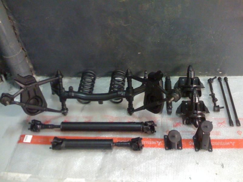

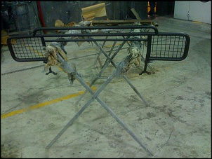

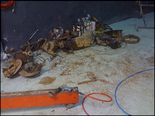

    Preparando as partes do motor/eixos
    Bom, a parte interna do carro q estava toda travada, enferrujada, devido a lama e a umidade estão sendo uma a uma esmerilhadas e pintadas. Segue uma foto de como está ficando
    Decidi aumentar a potencia do motor com os pistoes de tempra msm, já mandei pra retifica. Agora só tenho q arranjar o radiador de santana e os eletroventiladores para melhorar a refrigeração do motor!
    Miniaturas de Anexos Miniaturas de Anexos Mais um camarada se apresentando!-img_0291.jpg   Mais um camarada se apresentando!-img_0292.jpg

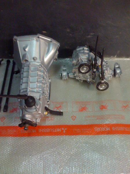

    Caixas de transmissão
    2 das 3 caixas, reformadas! Tinindo de novas agora
    Miniaturas de Anexos Miniaturas de Anexos Mais um camarada se apresentando!-img_0293.jpg
