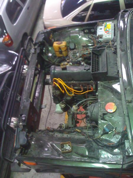

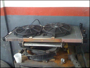

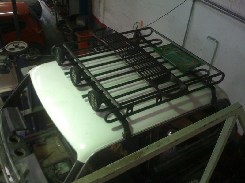

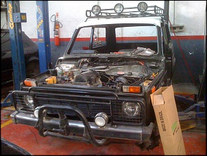

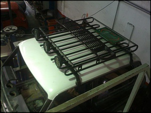

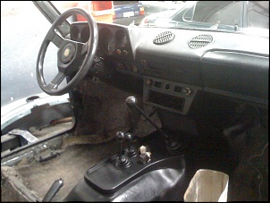

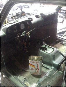

    Fotos do radiador e dos eletroventiladores, da viatura com todas os faróis colocados, e do motor como está ficando. Previsão para o término: Natal... vamos ver se vai ficar pronto mesmo...

    Muito estranha esta estória, acho que alguém andou viajando... mas, como você mesmo escreveu, a coisa já está em andamento...
    Espero que o seu presente de Natal seja verde com teto branco!

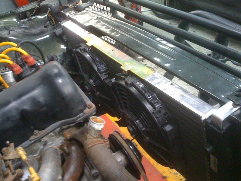

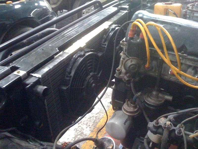

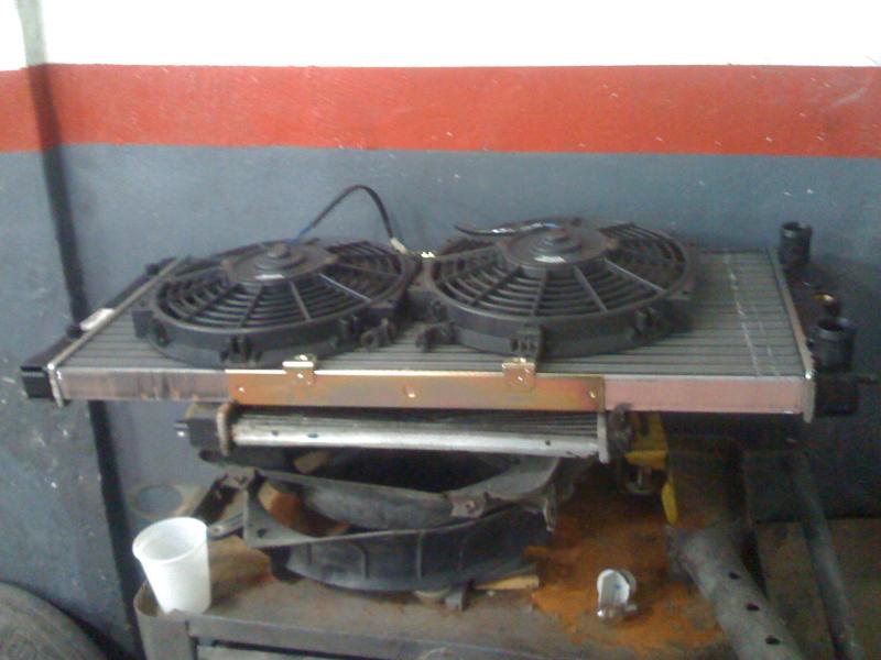

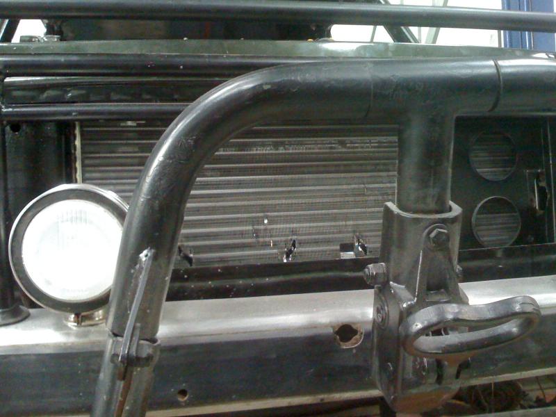

    Fotos: Radiador de santana com eletroventiladores colocados. Como as presilhas das pontas não ficariam bem fixadas, fizemos novas furações no eletroventilador, em lugares melhores para o radiador, e passamos por dentro uma braçadeira de plastico que fecha no tamanho que quiser e só sai no corte. Os pontos pretos do radiador são essas presilhas passadas por dentro dele, sem pegar nos tubos que passa a agua do radiador. Agora só falta adptar uma nova mangueira.
    Alex, imagino que um local onde se faça a recuperação de homocinéticas seja o local mais indicado para se conseguir estas esferas, mas, infelizmente, não conheço nenhum para indicar.
    Duas perguntas:
    estas abraçadeiras de plástico vão suportar as altas temperaturas atingidas pelo radiador sem derreter?
    já que (hehehe... o famoso "Jaque") você pintou o carro inteiro, não seria conveniente pintar também o quebra-mato e o parachoque de impulsão? Creio que, se isto não for feito, eles irão "matar" um pouco o visual do carro, não?
