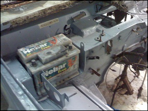

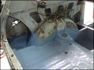

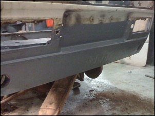

    Parte do motor terminada, base da bateria refeita . Concentração na parte traseira do carro agora . Foto também do parachoque traseiro e da antena do px.

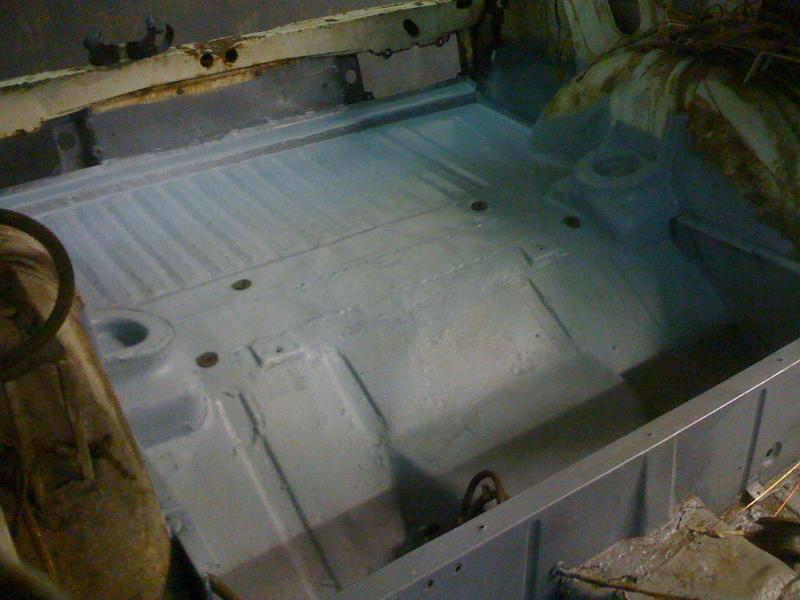

  • #52

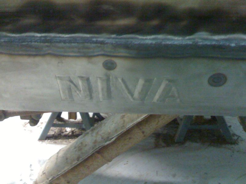

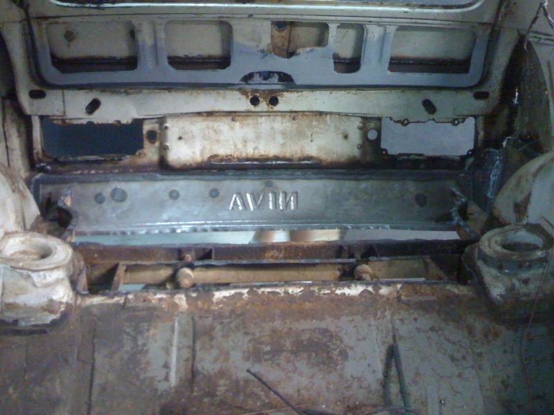

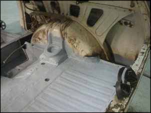

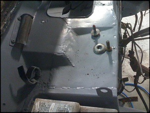

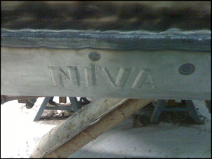

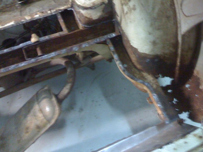

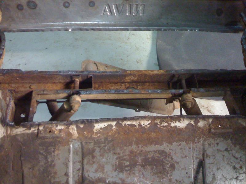

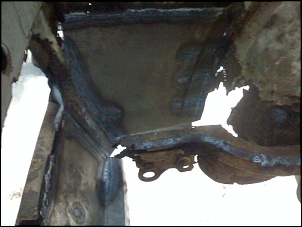

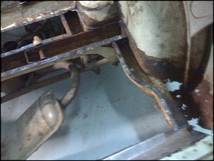

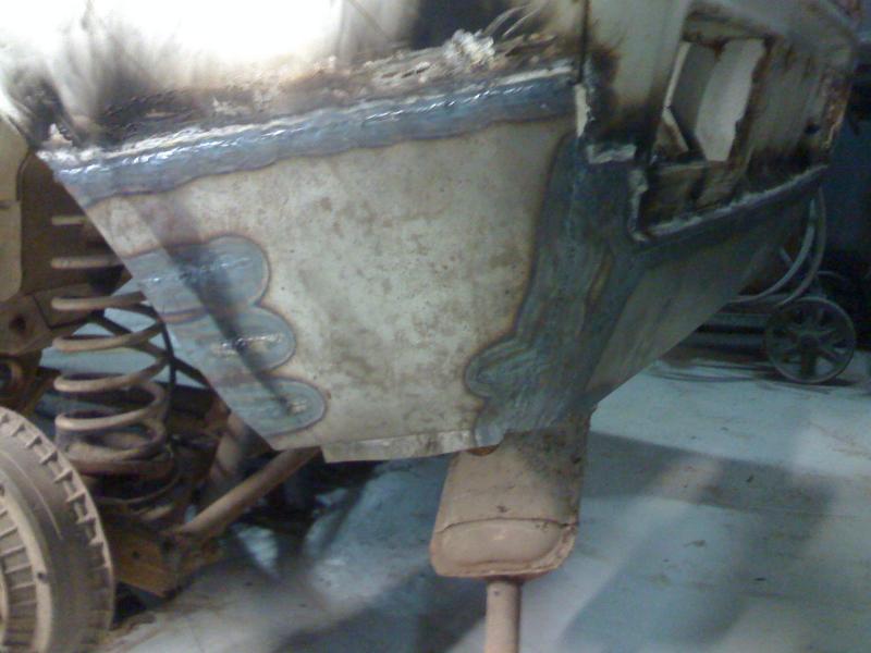

    Indo para parte de trás, consertando os belos rombos de ferrugem ... assoalho traseiro retirado vista para as longarinas. Detalhe para uma pequena personalização, no lugar onde irá ser fixo o parachoque agora há a palavra niva gravada no metal
    Miniaturas de Anexos Miniaturas de Anexos Mais um camarada se apresentando!-img_0249.jpg   Mais um camarada se apresentando!-img_0250.jpg   Mais um camarada se apresentando!-img_0251.jpg   Mais um camarada se apresentando!-img_0252.jpg   Mais um camarada se apresentando!-img_0253.jpg
  • #53
    Mais fotos

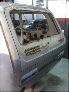

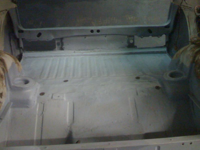

    Mais fotos da parte traseira do niva. A palavra niva ficará atrás do parachoque, é apenas uma frescurinha msm, marca de indentificação hehehe
    Miniaturas de Anexos Miniaturas de Anexos Mais um camarada se apresentando!-img_0254.jpg   Mais um camarada se apresentando!-img_0255.jpg   Mais um camarada se apresentando!-img_0256.jpg

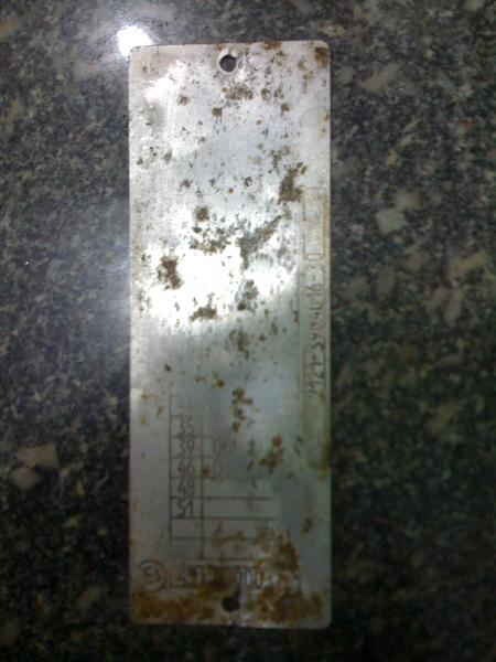

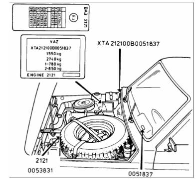

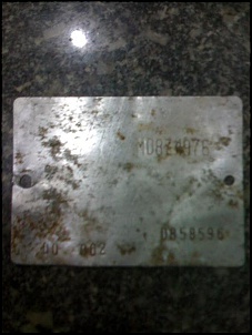

    Ae galera, vcs sabem o que são essas plaquinhas q encontrei na parte do motor, perto da parede corta fogo? Marquei na foto o lugar onde achei elas. Pq elas estão bem lascadas e uma praticamente n dá pra identificar o que havia nela. Alguem saberia?

    Citação Postado originalmente por Alex M Card Ver Post

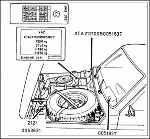

    Alex, acho que isto ajuda !
    DESCRIPCIÓN TÉCNICA DEL AUTOMÓVIL
    Datos del pasaporte técnico
    El signo distintivo del automóvil está troquelado en una placa no
    desmontable, fijada en el panel de los aparatos a la izquierda (Fig. Anexa). Se instala
    en el automóvil por pedido.
    El modelo y número del motor están troquelados en la afluencia del
    bloque de los cilindros por encima del filtro de aceite.
    El modelo y número de la carrocería están troquelados en el reforzador
    superior del tablero de la parte delantera.
    La placa explicativa general con los datos de fábrica y la placa de los signos
    de confirmación internacional están fijadas en el tablero de la parte delantera de
    la carrocería.
    En la placa explicativa general de los datos de fábrica se indican, de arriba
    abajo:
    - la denominación abreviada de la fábrica productora;
    - las primeras tres letras de la siguiente línea, en forma codificada, indican
    la zona geográfica, el país y la fábrica (X-Europa, T-URSS, A-Fábrica de
    automóviles del Volga); las seis cifras siguientes: el modelo del automóvil; la
    siguiente- la letra del alfabeto latino, en forma codificada, indica el año de
    fabricación del modelo del automóvil; las últimas siete cifras - el número del
    chasis (para un automóvil ligero corresponde al número de la carrocería);
    - masa completa admisible oficialmente del automóvil;
    - masa completa admisible oficialmente del automóvil con el remolque
    equipado con frenos;
    - carga admisible oficialmente sobre el eje delantero;
    - carga admisible oficialmente sobre el eje trasero;
    - modelo del motor y número progresivo de salida del automóvil de la
    cadena de montaje.
    En la tabla de signos de confirmación internacional se dan los siguientes
    datos:
    - modelo del automóvil;
    - el signo "E", que indica que el automóvil ha sido ensayado y corresponde a
    las reglas de seguridad elaboradas por la Comisión Económica Europea adjunta a
    la Organización de las Naciones Unidas (CEE ONU);
    - la cifra junto con el signo "E" indica, en forma codificada, el país, donde
    han sido realizados los ensayos del automóvil de acuerdo con las exigencias de la
    seguridad (2-Francia);
    - en la columna izquierda de la tabla se indican los números de las reglas de
    la CEE ONU, y en la derecha- los números de la confirmación oficial.
    Abraço e sucesso na reforma !

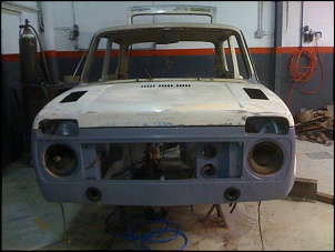

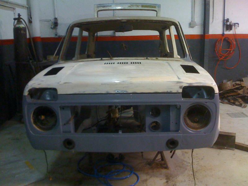

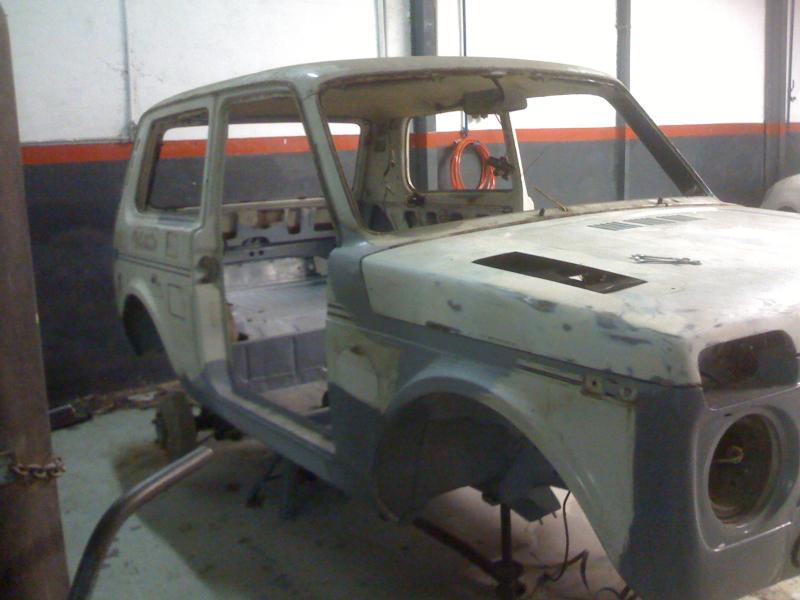

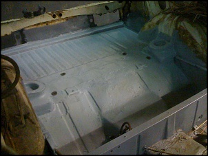

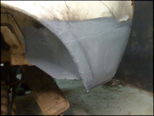

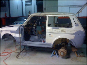

    Final da funilaria
    É isso ai galera, basicamente a retirada de podres e colocação de chapas novas chegou ao fim. O pessoal não dorme em serviço e conseguiram refazer todas as formas antigas dos assoalhos, longarinas e lataria, além de terem feito uma ou outra melhoria na lataria para facilitar os cuidados com o niva. Seguem algumas fotos da fase final.
    Miniaturas de Anexos Miniaturas de Anexos Mais um camarada se apresentando!-img_0265.jpg   Mais um camarada se apresentando!-img_0266.jpg   Mais um camarada se apresentando!-img_0267.jpg   Mais um camarada se apresentando!-img_0268.jpg   Mais um camarada se apresentando!-img_0269.jpg
  • #60
    Mais fotos
    Irão fazer agora o alinhamento das portas, lixar o que tiver q lixar e até sexta ele deve estar pronto para ir pra pintura. A questão é... cor? e novamente a prancha de desenhos... Pensei no cinza negeu, cor que vi num focos que tinha acabado de ser pintado lah na oficina, polido e indo pras mauns do dono, linda! Soh q de cinza n tem nada, tah mais prum ouro velho Mas ainda irei decidir isso.
