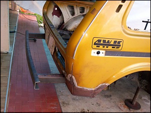

    Miniaturas de Anexos Miniaturas de Anexos Pancada no meu niva-100_4498.jpg   Pancada no meu niva-100_4594.jpg   Pancada no meu niva-100_4595.jpg   Pancada no meu niva-100_4597.jpg

    Bacalhau:
    Esse reforço que voce montou é como se fosse um "falso Chassi?"
    Se tivesse visto isso antes, com certeza o Bob Esponja estaria salvo!
    Att
    Paulo
    Olá, Paulo. Fico feliz em saber que você se recuperou.
    E o Bob Esponja, como ficou, PT?
    Olha, não sei se entendi a sua pergunta...
    Eu não coloquei um reforço só ali, onde aparece nas fotos. Eu substitui TODAS as longarinas de cabo a rabo e acrescentei mais uns reforços estruturais. Tudo em perfil de ferro "U". Na realidade o Pangaré agora é um NIVA com "chassis".
    Aquele perfil por dentro da caixa de ar traseira é para proteger o tanque de combustível, de 75 litros, do Santana, que eu adaptei debaixo do porta-malas, que substituirá o tanque original. Isso permitirá que eu vá visitar a famosa "rodinha" de Sorocaba, abastecendo "apenas" 2.368 vezes, aproximadamente.
    Um outro perfil de ferro "U", foi "camuflado" por dentro do pára-choques original de alumínio, que foi mais afastado do veículo, ficando agora a 25 cm da lataria. Tanto atrás como na frente. (Sempre gostei de brincar naqueles carrinhos de "bate-bate" em parques de diversão)
    Se você estiver interessado em maiores detalhes, dá uma olhada no link da minha assinatura.
    Abraços e o desejo de que você volte logo a "brincar" com aquela turminha "alegre" e feliz de Sorocaba.
    ... de NIVA, é claro.
