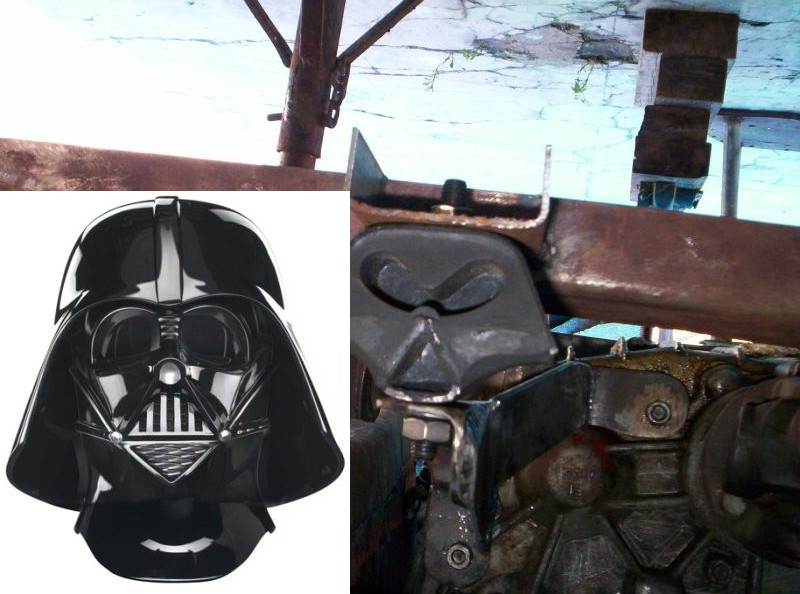

    Engenhoca
    Credo Bacalhau !
    Que engenhoca é esta, me parece ter fundamento ! :palmas:
    Tenho uma sugestão de nome : " Acoplamento Darth Vader" , que tal...:mrgreen:
    Cara , agora explica melhor. Será fixado nas longarinas... , os coxins serão matidos os originais..., havera alguma espécie de regulagem : longitudinal, radial....?
    Desculpe toda esta curiosidade....mas realmente me chamou bastante a atenção...
    Sucesso e um abraço.

    Postado originalmente por cesar_am Ver Post
    " ... Que engenhoca é esta ... Tenho uma sugestão de nome : " Acoplamento Darth Vader" , que tal... :mrgreen: ... "
    http://www.4x4brasil.com.br/forum/at...1&d=1250532503
    O "pior" é que parece (o formato do capacete, a "boca" triangular . . .) :lol: . . .
    Boa sacada ;-) !
    Credo Bacalhau !
    Quanto ao nome, tem fundamento (veja a resposta do Luciano). Só espero que ele não queira direitos autorais. :rolleyes:
    Então, vamos lá: Será fixado nas "longarinas/chassis" que eu fiz.
    Serão mantidos os coxins originais, sendo que os da caixa de transferência foram girados em 180º e a parte que era arrendondada sofreu um ligeiro desbaste para a caixa ficar na mesma altura que estava quando era presa ao assoalho. Além disso acrescentei um suporte na traseira da mesma :shock: que foi apoiado em um calço de motor do Corcel II, Pampa, DelRey,...(a tal "máscara" do Dart Vader) Com isso eu pretendo eliminar aquele irritante movimento de gangorra, além de diminuir vibrações.
    Quanto às regulagens radiais e longitudinais, com certeza. Todos os furos são oblongos (exceto onde essa "traquitana" é fixada nas longarinas). TODOS os calços têm essas regulagens. Todos os parafusos são de rosca fina.
    Ainda não foi testada dinâmicamente, mas, pior do que estava certamente não vai ficar. Tudo foi milimétricamente medido e conferido, sendo que a primeira versão foi descartada porque não ficou da maneira que eu queria. Além disso, todos os ajustes (regulagens) que eram possíveis de ser feitos, ainda serão. A diferença é que não vai mais ficar pendurada no assoalho, o que manterá todo o conjunto mais rígido e estável.
    Quanto à sua curiosidade, não se preocupe. Pergunte à vontade.:concordo:

    BACALHAU
    Postado originalmente por Luciano SHAKALL Ver Post
    Boa sacada ;-) !
    Luciano, tu é duca... :palmas:
