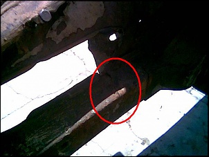

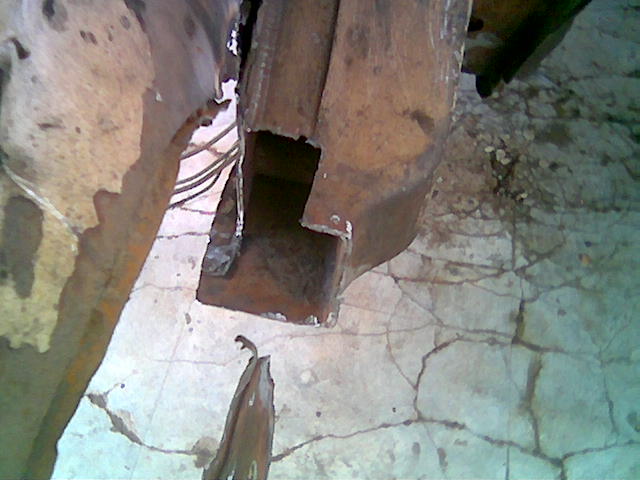

    Márcio, você já viu a espessura da chapa das longarinas do NIVA?
    Pois ela é bem fina. Se estiver enferrujada então... não aguenta nem solda.
    Foi por isso que resolvi SUBSTITUIR TOTALMENTE as longarinas do Pangaré. Como já faz tanto tempo, não sei se você ainda lembra. Aí sim, querendo dá até para soldar qualquer coisa. Até um sub chassis.
    Observe também as longarina no compartimento do motor, entre o agregado e a parede corta-fogo. Ali é um ponto de esforço concentrado. (Veja as fotos)
