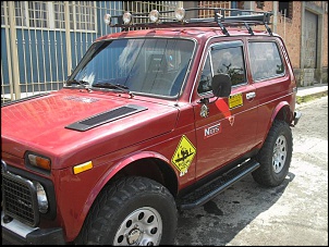

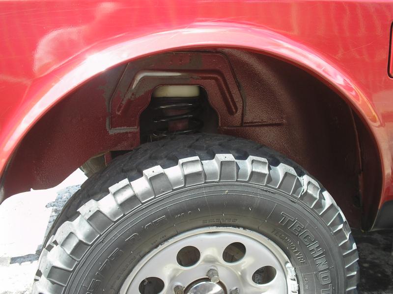

    O meu niva esta com kit na dianteira e na trazeira vendido na sarancar de nylon esta alto em torno de 3cm e nao me arrependi troquei as molas trazeiras do niva original pelas da pampa dianteira e coloquei amortecedores com + curso da kombi moderna de porta de correr nunca tive problemas com as mocineticas e uso pneus 235/75/15largos para o niva so com um detalhe tenho os para lamas cortados. Ai vai fotos.
    Miniaturas de Anexos Miniaturas de Anexos -fotos-niva-2009-011.jpg   -fotos-niva-2009-003.jpg

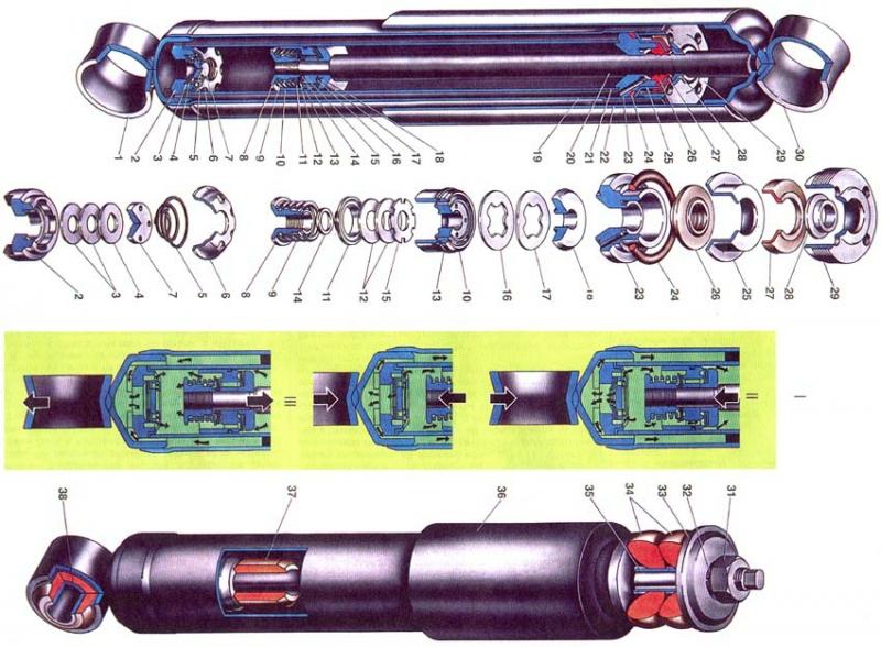

    Aproveitando o tópico.
    Estava aqui procurando o esquema de ligação do cânister quando achei este diagrama.
    É impressão minha ou os amortecedores originais do Niva são desmontáveis (e recarregáveis)?!
    Gente, genial! Dá até para mudar a "carga" deles deixando mais duros ou macios! Isso claro se ainda forem assim...

    É impressão sua

    É... descobri. Parece que uma série que saiu assim... mas deve ser de modelos mais antigos, ou seja, só na Rússia camarada!

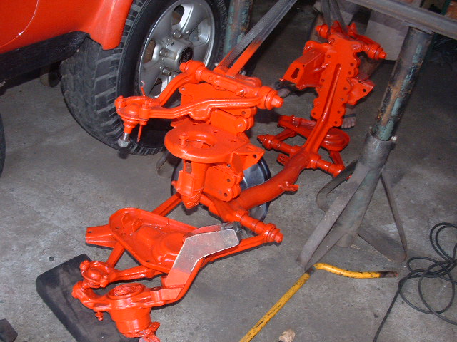

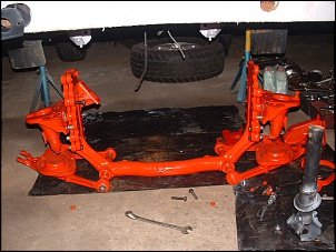

    Caros amigos levantar suspensao com esses kits nao existe. O que o kit faz é levantar a carroceria em relaçao a suspensao. Sao calcos colocaros em cima ou embaixo das molas para levantar a carroceria. Para aumentar a distancia entre os diferenciais e o chao é preciso muito mais que uns cilindros ou pedaço de chapa colocados sobre as molas ou entre elas e a bandeja. Quando comprei o Cacique ele tinha esses apetrechos e a unica coisa que eles faziam era levantar a carroceria para receber pneus maiores que sim aumentavam um poco a distancia entre os diferenciais e o chao, comprometendo o equilibrio a estabilidade e principalmente a segurança do carro. Para aumentar este espaço é preciso um planejamento muito detalhado para manter as caracteristicas de equilibrio e funcionalidade de uma suspensao de fabrica. Se fosse assim com alguns pedacinhos de plastico ou metal nao existiriam empresas especialisadas em projetar kits para os carros originais. O Cacique tem uma suspensao modificada que esta em constante avaliacao e melhoramento para se tornar um dia um verdadeiro kit para o NIVA.
    Existem varias adaptacoes muito boas pelo Brasil a fora mas ainda nao existe nehum kit pronto em loja nehuma que seja projetado especialmente para o Niva. Nao vou postar o nome de quem projetou a minha porque sempre que digo o nome dele aqui os camaradas dizem que eu faço propaganda dele mas colocarei algumas fotos e se for solicitado entao eu digo onde podem encontrar alguem com um projeto para realmente melhorar o desempenho do Nivinha sem comprometer a estabilidade.
    Miniaturas de Anexos Miniaturas de Anexos -126susp-dianteira-na-bancada-2.jpg   -132susp-dianteira-1.jpg   -135susp-dianteira-pre-colocar-1.jpg   -143susp-diant-e-suporte-caixa-dir.jpg   -7-vocoroca.jpg
    Caro Brazil, concordo plenamente com sua opinião, afinal com segurança não se brinca, aliás, vendo a suspensão de sua viatura, quase fiz algo parecido em meu Niva só que para alojar o motor xud que o mecanico dizia que não ia caber , falei pra ele, desmonta a suspensão e coloca o motor, depois eu monto a suspensão deixando o diferencial mais baixo. Dai ele viu que a coisa não era tão dificil e adaptou o motor!
    Sem desmerecer todo o trabalho feito pelo Bacelar na susp do seu Niva, mas o que foi feito, foi simplesmente levantado a carroceria utilizando outro meio , muito mais dispendioso. A altura da bola do dif/solo continua a mesma, sem contar que teve que alterar o sistema de direção, tamanho dos cardãs... e mudou o centro de gravidade.
    De positivo, vejo a maior possibilidade de tamanhos diferentes de pneus e a facilidade de adaptação de outros conjuntos de diferenciais modificados na frente.
    Na traseira, deve ter sido levantado com molas maiores. Poste umas fotos.
    Os calços fabricados e vendidos por aí, servem só para colocar pneus maiores.

    Citação Postado originalmente por braszil Ver Post
    Caros amigos levantar suspensao com esses kits nao existe. O que o kit faz é levantar a carroceria em relaçao a suspensao. (....)
    Eu fiquei uns minutos olhando para as fotos tentando entender. De início achei que ele tinha feito a mesma coisa que fazem com Hilux, simplesmente montado um subchassis para descer todo o conjunto de suspensão mantendo a geometria original. Mas aí na última foto reparei no braço superior saindo pelo mesmo buraco original e o Niva nem tão levantado assim (por conta da longarina acredito que seria obrigado a subir coisa de 10cm ou mais). Ai fundi a cuca... até me dar conta que o que ele fez foi montar os braços inferiores num ponto mais baixo e manteve os superiores no lugar original!
    Bem, isso aumentou o espaço para um pneu maior consideravelmente mas não parece ter aumentado o curso da suspensão. Aliás, aquela "esticada" que deram no conjunto junto ao cubo de roda... Que que é aquilo?! Só agora que vi e entendi como evitaram das rodas dianteiras terem o câmber variável!
    Meodeos... Porquê não passaram o braço superior logo para baixo da longarina?
