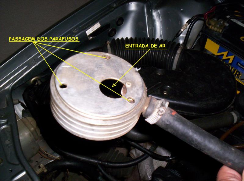

    Pois é, Otávio.
    Você falou algumas coisas nas entrelinhas que vem corroborar o que eu disse anterirmente. Por favor não tome como crítica (quem sou eu para isso?), mas vamos aos exemplos, que servem também para outras críticas que não GNV.
    Você disse:
    A viatura perde potência, cerca de 15% a 20% medidos no achômetro. Meu carburador Weber não consegue manter a mesma lenta no GNV e no álcool, fica uma diferença de +/- 1000 rpm (1000 no GNV e 2000 no álcool)."
    O problema aí não seria o seu carburador, que talvez não esteja muito bem? Uma diferença de 100% na rotação diz isso. Veja se a quantidade do GNV que chega ao carburador é suficiente. Outra coisa, que era feita nos meus carburadores, era a diminuição da entrada de ar no uso com o GNV. São sei explicar tecnicamente como era feito e porquê, mas, na prática era feito da seguinte forma: era colocada em cima do carburador, entre este e o filtro de ar, uma espécie de sobre tampa (que os caras por aqui chamam de "mesclador". Era aí que era conectada a mangueira do gás e tinha um orifício por onde entrava o ar (veja fotos abaixo). Neguinho aqui (acho que o Flugêncio) desceu o cacete dizendo que isso não é mesclador P*rr@ nenhuma, que era "tabajara", etc. etc., eu sei que funcionava bem. Além disso o seu carro é a álcool o que significa melhor funcionamento no GNV devido à maior compressão (os meus eram todos a gasolina). Além disso, você já comprou o seu NIVA com o kit já instalado há mais de quatro anos. Sabe-se lá como foi instalado. E ese tempo todo sem manutenção? Aproveite que deve estar perto o resteste do cilindro (se é que já não passou do prazo), que é feito a cada 5 anos, para fazer uma revisão completa do sistema.
    Recentemente troquei os amortecedores e molas traseiras, pois dava fim de curso, coloquei molas da Pampa e amortecedores da Kombi Cliper."
    As molas são reforçadas, próprias para carros com GNV? Isso faz toda a diferença. Molas comuns tendem a "cansar" mais cedo.
    Até hoje (toc toc toc, bangalô treis veis) não precisei regular o GNV (nunca fui a uma especializada) e apenas revisões normais no Niva."
    Como o sistema de GNV pode funcionar direito, tudo regulado, etc, se o proprietário não faz a manutenção adequada em uma boa oficina especializada em GNV? Até hoje NÃO vi nenhum mecânico de oficinas, que não trabalham com GNV, que saiba fazer a manutenção adequada desse sistema. Você pediria ao borracheiro para revisar o seu carburador? Aquele regualador de pressão também tem que ser revisado periodicamente. A manutenção do mesmo não é frequente, mas é necessária.
    Sobre a vistoria, carros a GNV tem desconto no IPVA (pelo menos no PR), que cobrem as vistorias anuais."
    Nunca tinha nem "ouvisto" falar nisso. Aqui, se bobear, fazem é cobrar mais caro.
    "PS
    : Bacalhau, qual a vela p/ GNV indicada? Hoje uso velas BPR7ES, p/ linha Fiat a álcool (mais frias) mas fico aqui pensando se não seria de usar umas pra GNV..."
    Agora você me apertou sem me abraçar... Não sei lhe dizer quais as velas mais adequadas para o NIVA com GNV. Consulte uma BOA oficina especializadas em gás natural ou os catálogos dos fabricantes de velas. Não vá na conversa de mecânicos (não GNV) ou balconistas. Este assunto (parte elétrica) é IPC (Importante Prá Carvalho) quando o assun é GNV.
    Faça, assim que possível, uma manutenção adequada em uma boa oficina de GNV e depois me conte os resultados.
    Espero não ter atrapalhado.
    Zabumbas cordiais e obrigado por atender "o chamado".
    Próximo depoimento, por favor...

    sobre o mesclador, tem uma discussão boa aqui:http://www.4x4brasil.com.br/forum/sh...ad.php?t=44247

    Na teoria, muitos condenariam o mesclador do seu carro, no entanto funciona muito bem, daí, a treoria na prática as vezes não funciona.

    Pois bem, então olha aí o meu caso
    Motor original (sem mudaças da cilingrada, taxa de compressão ou comando)
    Ignição Eletrônica do Gol (distribuidor do gol adaptado no dist. original)
    Carburador Brosol 3E, com caixa do filtro do Gol e Mufla em alumínio para a ligação GNV.
    Bobina Bosch vermelha para ignição eletrônica
    Cabos de Velas de 1ª, originais do gol
    Velas Bosch WR7S
    Combustivel: gasolina
    Kit GNV Italiano, com cilindro de 10 mts cúbicos (em baixo do carro)
    Molas trazeiras originais com calço de 30 mm.
    No meu caso, rodo +/- 80 kms com 10 mts de Gnv, porém no GNV perde uns 30% de potencia (realmente fica muito xôxo).
    Quanto a marcha lenta, dá uma diferença de 500 RPM
    Obs: já levei em quatro locais diferentes que instalam e fazem manutenção em GNV, e todos dizem que é assim mesmo.
