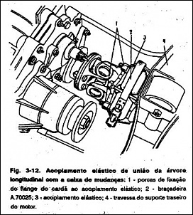

    ah, segue a imagem da abraçadeira

    Citação Postado originalmente por ferchina Ver Post
    Camaradas, tirei o acoplamento homocinetico q usa a junta elastica, para trocar a coifa e engraxar, mas agora o niva ta vibrando mto em 1º e 2º, provavelmente por causa da junta elastica, ela não tem rachaduras esta perfeita e o restante (coxim, parafuso de fixação, cruzetas, cardans) estão ok, alinhamento entre as caixas já tentei de tudo, provavelmente não é. Minha pergunta, no manual do mecanico usa-se uma abraçadeira na junta elastica p remover, aguem sabe se realmente e necessario? No site da sarancar tem um produto (http://www.sarancar.com.br/detalhes.asp?cod=2233) que diz tirar a vibração, alguem sabe o q é? Quando coloquei a junta elastica nova a um 1 anos, ela veio com uma abraçadeira metalica, e de lá pra ca, a junta já foi removida varias vezes.
    Olá camarada, voce diz que retirou o cojunto para lubrificar, agora eu pergunto: voce retirou as bolas para fazer isso (as bolas da homcinética)???
