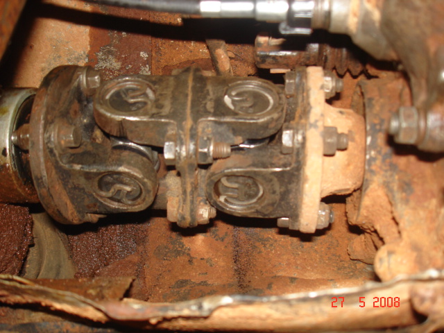

    Este tópico esta parado um tempo mas não resisti em voltar com ele. è que eu aprendi a botar foto no fórum e o acoplamento do meu NIVA é alguma coisa do tipo ... sei lá entende.
    Quem sabe o Bacalhau tem uma explicação pra essa peça.
    Segue foto.
    PS: Estou trocando por um acoplamento homo essa semana e vou usar essa engenhoca como prendedor de porta.
    Quanto a eficiencia ... até a terceira marcha o carro tremia todo ... quando o conjunto ganhava rotação a coisa melhorava bastante.

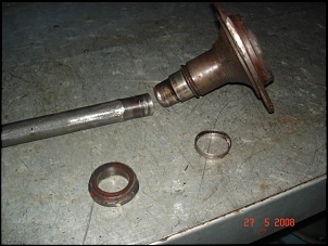

    Aproveito pra mostras outro pequeno problema que me ocorreu ... santificada seja a alavanca do bloqueio ... mesmo com o eixo quebrado pude voltar rodando pra casa.

  • #43
    Citação Postado originalmente por eniomurara Ver Post
    Olá Gente ...
    Segue foto.
    Tudo bem que estudei seis anos em um mosteiro beneditino, também já morei na terra dos orixás, mas daí a virar substituto do padre Quevedo...
    Seria um acoplamento bi-hetero-hermafrocinético?
  • #44
    Question Nossa, essa eu nunca tinha visto!
    Se eu não me engano, ele quis fazer uma junta cv, muito usada quando os ângulos são acentuados. Estranho ver isso unindo as caixas. Mas o que importa é o funcionamento, que pelo seu relato não está a contento. Só uma pergunta: Já tentou alinhar as caixas?
    abraços.
    Fábio.

    Olá ... Shuthe.
    Não tentei não.
    Acompanhando o fórum eu percebi que essa peça é tão maluca que não poderia dar certo no niva. Meu mecânico tbm acha que ela não faz o serviço para o qual foi projetada, então eu parti para a confecção de uma junção homo baseada naquela do Natal 4x4.
    Mas a peça esta a disposição, se alguem quizer testar, ela é completa só tirar o homo velha (original) e colocar essa. Ela não servindo é só descartar.
    Alguém se habilita a testar ???
    Quem sabe com as caixas bem alinhadas a "coisa" funcione. Eu nem tentei alinhar a do meu niva, parti direto para a homo mais moderna e faço alinhamente assim que essa peça nova estiver instalada.

    Wink Beleza Enio.
    É que as vezes ela fazia sua função, por isso citei o fato do alinhamento, mas já que partiu pra homocinética, boa sorte. Essa junta é uma cópia (bem cópia é verdade) de uma junta que se chama cv, é usada em alguns carros importados e nacionais, como cheroka por exemplo. Mas é usada no cardã, não conhecia unindo as caixas.
    Abraços e posta a foto da nova quando instalar.

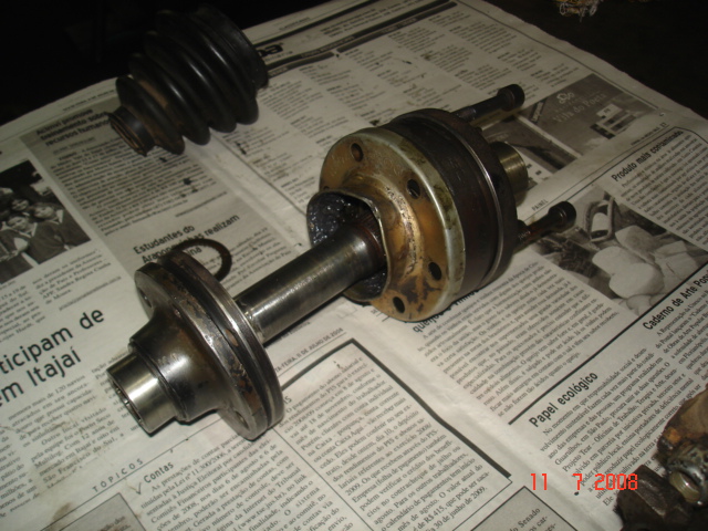

    Seguem fotos da nova HOMO ainda em pedaços, acho até melhor para visualizar. Amanhã será instalada e testada. Juntamente com o alinhamento das caixas. UFA...acho que agora a coisa vai.
    A primeira em particular mostra a evolução das HOMOS que meu NIVA ja utilizou.
