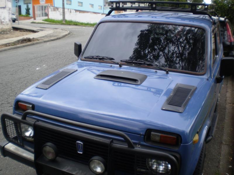

    Scoop instalado
    Bem, aí está o scoop by Cassiano no lugar. Não ficou mal. Acho que preto dá mais destaque.
    Miniaturas de Anexos Miniaturas de Anexos Scoop do Capo (entrada de ar)-dsc00418.jpg   Scoop do Capo (entrada de ar)-dsc00419.jpg
  • #77
    Ficou legal.
    Assim que der posto fotos do scoop instalado no SdeP.
  • #78
    A nota ruim é que ficou direto na lata e se um dia tirar vai deixar marca. Não pude achar um debrum de borracha para forrar o beiral. Também tive de providenciar um aramezinho estratégicamente colocado sob o capô ( dica daqui do fórum ), caso o cabo de fusca ( já adaptado ) dê os doces e não possa abrir por dentro.

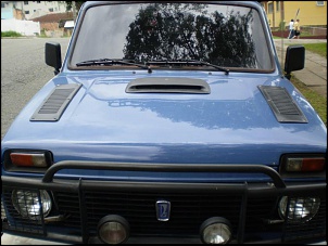

    Promesa é dívida!
    Citação Postado originalmente por Otávio Luiz Ver Post
    Ficou legal.
    Opa! Faz tempo que não via este tópico, e agora vi que estou devendo as fotos...
    Lá vai!
    Miniaturas de Anexos Miniaturas de Anexos Scoop do Capo (entrada de ar)-capocomgrade1.jpg   Scoop do Capo (entrada de ar)-capocomgrade3.jpg   Scoop do Capo (entrada de ar)-capolateral.jpg   Scoop do Capo (entrada de ar)-scoop.jpg
