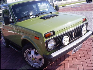

    O meu tem scoop que foi comprado pelo Rones com o Cassiano. O único problema dele é arrumar uma cola "muciça" para fixar os parafusos que transpassarão a grade do capô. Já tentei junta mais, kpo, durepox. Com a trepidação vai soltando. Creio que a solução, seja atravessar um barra de alumínio ou meta fino, tipo uma régua, fixando ela nas beiradas do scoop e com um furo no meio para passar o parafuso. E com um durepox para garantir. Uma outra solução, que já usei no escritório pra colar uns quadros em divisórias e que agora não saem de lá por nada, é adaptar um acrílico resistente, +- no tamanho 10x10, fazer um furo no meio para passar o parafuso com ruela, e colar o acrílico com fita dupla face 3M, repito 3M. Mas o acrílico não pode ser capa de cd, porra. Tem que ser forte. Talvez até uma chapinha de alumínio dê.
    No mais boa sorte.
