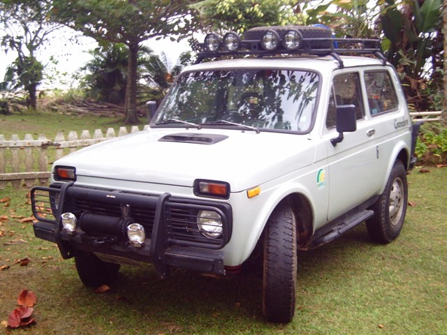

    Mais uma foto
    Citação Postado originalmente por Otávio Luiz Ver Post

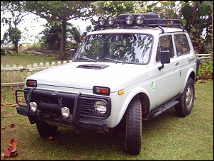

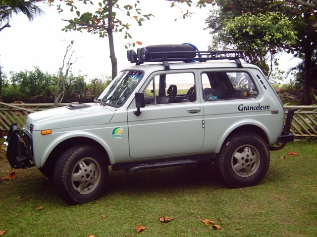

    Flugêncio, posta uma foto da saída de ar do Volvo no capô do Niva pra termos uma idéia de como fica... essa acho que vou fazer no SUV de Pobre...
    Otávio,
    Veja as que estão instaladas no Cangaceiro. Quando for colocar utilize parafusos halen inox 6mm com porcas parlock, ficará muito bom.
    Miniaturas de Anexos Miniaturas de Anexos Scoop do Capo (entrada de ar)-dsc09736.jpg
  • #29
    Valeu Flugêncio!
    Além de funcional acho que fica muito bonito...
