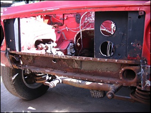

    Eu não acho nem melhor nem pior, só acho que é uma alternativa viável. Como meu Niva está na reforma, e vou ter que trocar a longarina dianteira porque a original o cupim metaleiro fez um bom estrago, já vou reforça-la pra uma possível adoção de um sistema VW de direção, e, obviamente, vou reforçar novamente o ponto de fixação original. Vai que eu mude de idéia hehehe

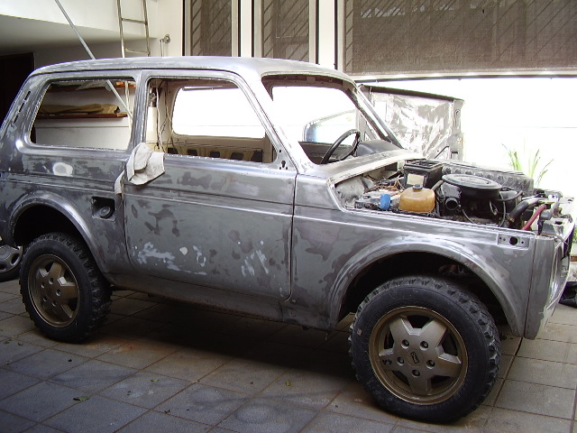

    Ainda não foi montado.Agora o Nivão ta assim.

    tá ficando bom!!!
