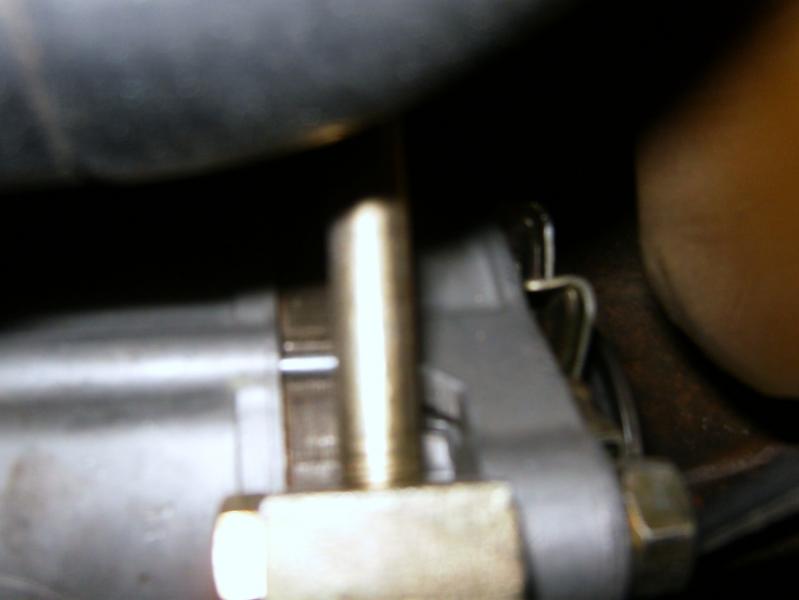

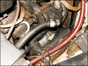

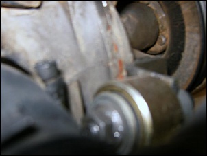

    Foi feito um "L", pois a fixação do novo é ao contrário do original, daí colocou o esticador do caminhão mercedes bens, ficando fácil. Foi uma besterinha....Porém muito eficaz...
    Meu problena é que a bomba da DH está do mesmo lado e ficou com pouco espaço. Mas deu tudo certo.
