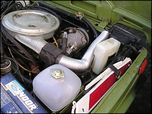

    Cinho,
    Olha o esquema ai!
  • #46
    Rones, esse esquema não favorece a entrada de água na panela de filtro? Se entrar água, umedece o filtro, entupindo os poros do mesmo...
  • #47
    Usuário Avatar de Rones Jr
    17/03/2006
    Vila Velha/ES
    1,364
    Em chuvas torrenciais...acho que sim...mas realmente só uso no seco...o original fica no porta malas...e com este tubo é flexível posso modificar a gosto!
  • #48
    Rones, na ponta do tubo, faça uma pequena curvatura de modo que a entrada fique voltada para baixo... acho que o resultado é o mesmo se reto, com a diferença que não se corre o risco de entrar água diretamente...
