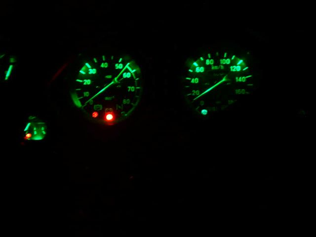

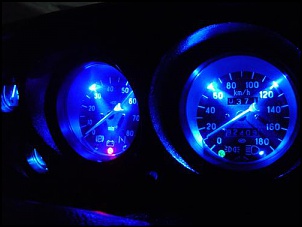

    < Camaradas seria muito interesante que os amigos postassem fotos do antes, durante e depois da troca das lâmpadas pelos led's! Dai daria uma luz a mais pro resto dos interesados em usar essa idéia!
    Segue duas fotos de painel usando Leds

    Freitas ficou muito bonito mesmo agora me reposta uma coisinha.....será que conseguiriamos colocar um ponteiro tipo do Gol GIII com um led no centro para acender vermelho? e facil desmontalo?

    Boa Freitas!!!belo painel!!!parabens...mas me diz uma coisinha...quantos mcd tem os leds que você usou???Teve de lixar para dispersar mais a luz?
    camaradas, tentei trocar as lampadas dos instrumentos por led's aproveitando o msm furo mas a iluminação ficou mto fraca, lixei como nosso amigo disse e realmente a luz fica mais dispersa, mas msm assim ficou fraco, uma solução q vi no site do natal, seria furar a moldura, mas não achei legal.
    Freitas, como vc colocou os led's??

    Freitas nessa foto postada por você parece ter sido utilizados dois leds por mostrador, estou certo?

    Pessoal não é obra minha não apenas achei a foto
    ainda to juntando $$ para comprar meu Niva
    Mais segue o endereço de onde eu achei as fotos
    e tem mais algumas ideias tambem alem dos leds
    http://fotolog.terra.com.br/niva_restaurado:10
