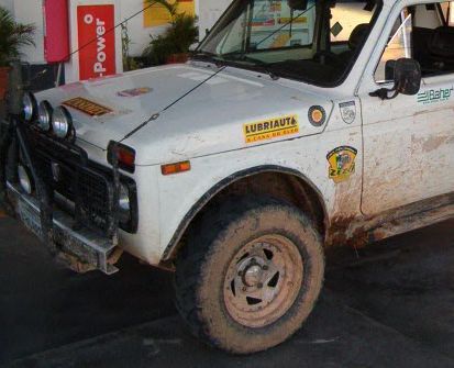

    segue as fotos
    Vista da roda dianteira
    Miniaturas de Anexos Miniaturas de Anexos Rodas: offset e tala-vista_lateral_dianteira_160.jpg

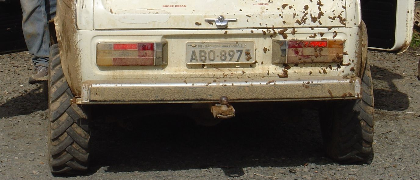

    vista treseira
    vista traseira
    Miniaturas de Anexos Miniaturas de Anexos Rodas: offset e tala-lateral_traseira_682.jpg
