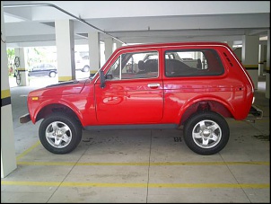

Olá a todos,
estou pensando em trocar as rodas originais (offset +30), por rodas com offset 0 (Mangels 5x5,5 16). Com isso ganharia 3cm de cada lado. O que me motiva a fazer isso é o possível ganho de estabilidade (principalmente se considerarmos a suspenção levantada)
Alguém saberia me informar se o ganho de estabilidade é realmente significativo (com este 3cm a cada lado)?
Há opção de tala 6 e 7, qual seria melhor?
Como resultará em ampliação da largura, provavelmente ficará para fora do paralama. Portanto seria necessário comocar um alargador de paralama. Segundo a experiência de vocês, qual seria o mais indicado?
Muito obrigado
Ricardo.
