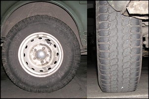

    realmente corro o risco de raspar no paralamas, pois já estão no limite. Comprei o carro com estes pneus e ainda estão bons (vou ver se tiro fotos para colocar aqui). Na frente tem os Pirelli Scorpion (não me recordo o tamanho, mas acho que são 215/75) e atrás são Goodyear Wrangler (mais largos que os dianteiros). Vou confirmar as medidas e posto junto com as fotos.
    Como precisarei fazer alguns detalhes de lanternagem (pontos de ferrugem e caixa de ar), talvez a melhor opção seja cortar os paralamas e só depois trocar as rodas (só preciso juntar dinheiro para isso ).
    Obrigado
    Ricardo.
    Os dianteiros são 215/80 e os traseiros são 245/75.
    Miniaturas de Anexos Miniaturas de Anexos Rodas: offset e tala-pneu_traseiro_166.jpg   Rodas: offset e tala-pneu_dianteiro_102.jpg

    Perceba que a distancia entre o pneu e o paralama é muito maior no meu carro....
    mas isto só é possível pois tenho os paralamas cortados.
    Se não cortar ou rebater, não adianta, vc vai ter limitações para colocar um pneu maior ou mais largo.
    Para ajudar, e vc continuar com um bom curso de esterçamento, é colocar um offset que fique pra fora.....
