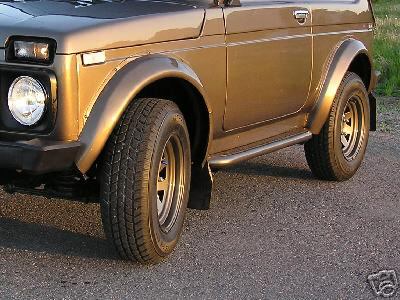

    Camaradas
    Acabo de ver no Mercado Livre um Niva com alargadores dianteiros da fiat strada adaptados, eu achei muito boa a adaptação, dêem uma conferida se não aí vai outra dica!!!
    Citação Postado originalmente por juniorvrz
    Camaradas
    Seguem as fotos do carro que o Junior falou....
    Outra coisa, verifiquei a tal peça usada nos onibus, ela é uma borracha de uns 4 cm de largura, com perfil em "U" e acabameno externo arredondado, é vendida em peças de 2,5 metros (R$ 35,00) cada.
    Experimentei no Niva e fica bacana, o encaixe (externo e interno) é ótimo, e o visual tambem.
    dois problemas:
    1 - tem apenas função estetica, não alarga em quase nada o paralama (+ ou - 1,5 cm)
    2 - possibilidade do pneu arrastar na borracha e arranca-la ou estraga-la, acho que esse pode ser minimizado com a suspensão levantada.
    a fixação da peça seria feita por exemplo, com uma chapa metalica estreita e comprida, que seria arrebitada por cima da borracha, pelo lado interno do paralama (naquela chapa que o pessoal as vezes "rebate")
    agora ... essa da fiat strada ficou show hein !
