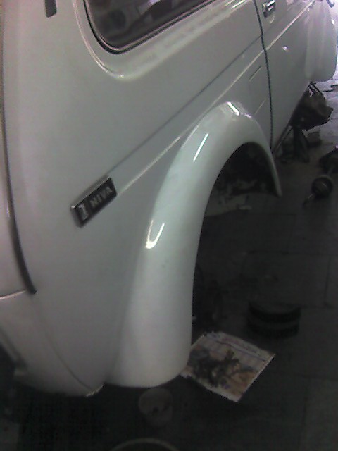

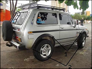

  • #38
    14/09/2005
    Talvez seja isso mesmo. Amanhã vou na oficina e testo no lado contrário. Conforme a foto as ranhuras (1) indicam que os dianteiros devem ser invertidos e os traseiros não. As pontas (2) deverão ser cortadas.
    Miniaturas de Anexos Miniaturas de Anexos Alargador de Paralamas de borracha-rocha_211.jpg

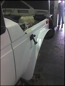

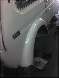

  • #39
    Camaradas,
    Fui até a StatusLada dia destes e fotografei este Niva por lá.
    Apenas pra ilustrar .... vejam as fotos .
    Miniaturas de Anexos Miniaturas de Anexos Alargador de Paralamas de borracha-paralamatra3_366.jpg   Alargador de Paralamas de borracha-paralamatra2_199.jpg   Alargador de Paralamas de borracha-paralamatra_106.jpg   Alargador de Paralamas de borracha-paralamadian_143.jpg

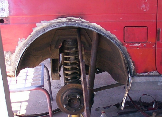

  • #47
    Alargadores da L200 no Niva !!!
    Para poder utilizar os alargadores similares aos da L200, foram necessárias alteraçãos na lataria do Niva no que se refere às caixas de rodas
    Miniaturas de Anexos Miniaturas de Anexos Alargador de Paralamas de borracha-funilaria19_106.jpg   Alargador de Paralamas de borracha-funilaria09_115.jpg
