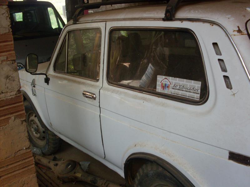

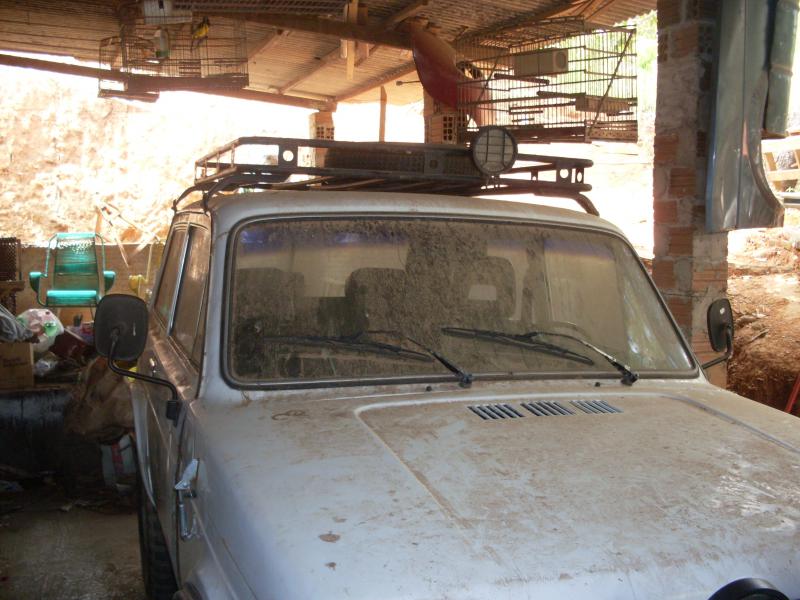

    fotos do teceiro niva
    fotos do teceiro Niva!Surtando de vez-sdc10378.jpgSurtando de vez-sdc10377.jpgSurtando de vez-sdc10376.jpgSurtando de vez-sdc10375.jpg

    Miniaturas de Anexos Miniaturas de Anexos Surtando de vez-sdc10379.jpg   Surtando de vez-sdc10374.jpg
