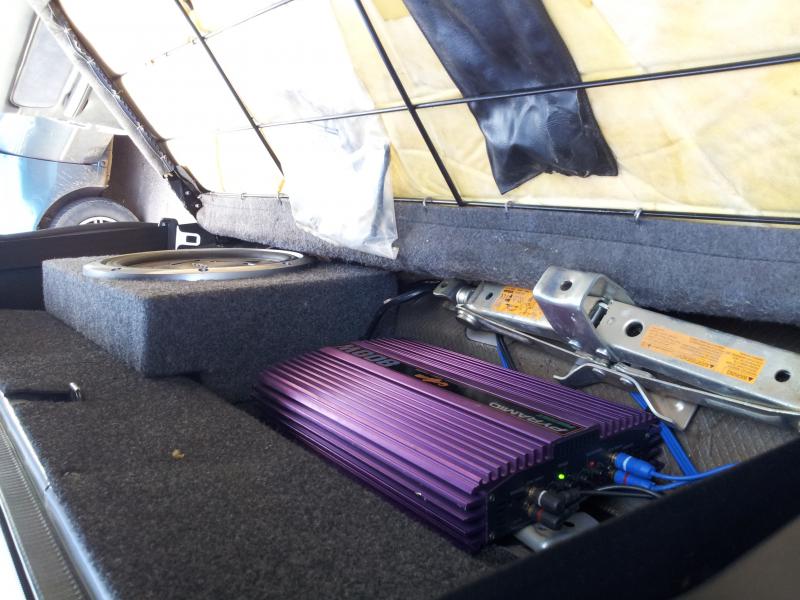

    Marcel,
    No banco traseiro o unico problema foi para colocar o modulo, que como você pode ver nas fotos ficou bem no lugar de fixar o macaco e o instalador não pensou duas vezes mandou a marreta no suporte (deu dó, mas quando vi já era tarde demais) se ele tivesse me perguntado tentaria um outra solução para fixar o modulo, até mesmo a troca por menor. mas no final gostei do resultado.

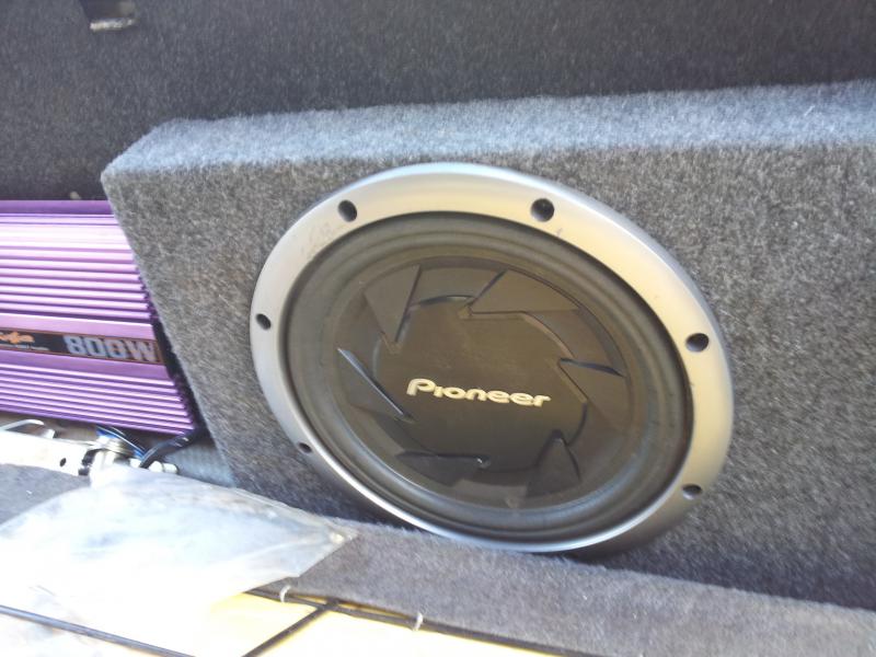

    Bacana Glebson, percebi isso também, estou pensando em fazer o mesmo projeto agora em Julho, mas coube certinho a caixa com o sub slim né? Porque achei o espaço tão pequeno... Esse subwoofer pioneer bate legal? Pois estou trazendo um agora dos Estados Unidos. Outra pergunta, quando você colocou um alto falante de 6" na traseira, o vidro consegue descer até o final?
    Marcel a caixa coube certinho com sub de 12", mas se eu fosse fazer isso novamente eu colocaria um sub de 10", que bate tão bem quanto o de 12" é um pouco menor. Quanto aos auto-falantes da traseira de 6" ficou tudo normal o vidro desce até final, claro que na colocação não ficou como o original, pois o suporte dos falets foram retirados e quando coloquei os novos de 6" sem os suportes só consegui fixar com 3 parafusos, mas depois de colocar o forro ficou normal.
