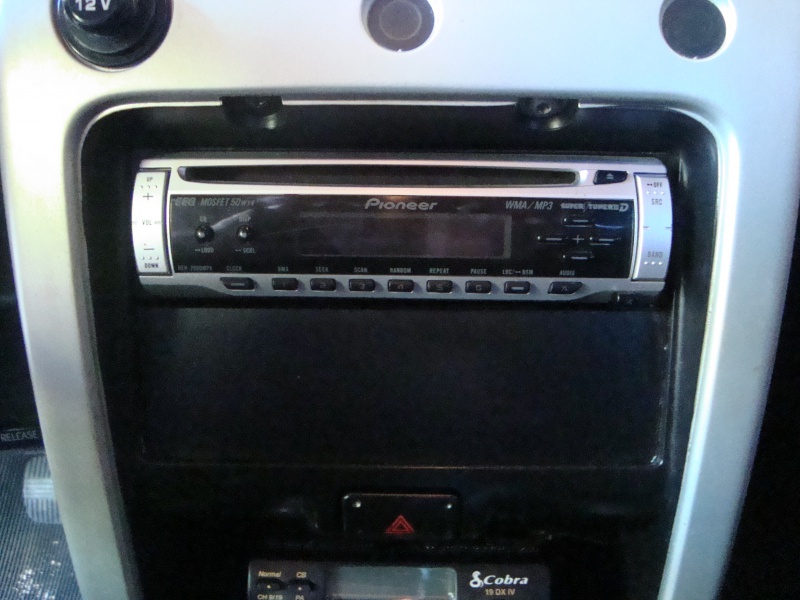

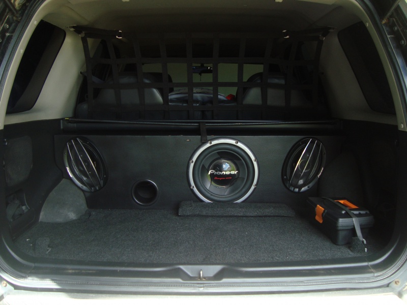

    Antes tarde do que nunca...
    Já faz um tempo que terminei a montagem do meu som, porém não havia tido tempo de postar as imagens...
    Segue a descrição:
    -HU: Pioneer DEH-2850
    -Módulo: Roadstar 5.1 (escondido atrás do banco)
    -Portas Dianteiras e Colunas: Kit 2 vias Selenium 62v2a
    -Sub: Pioneer TS W308 D4
    -Stereo no porta-malas: Pioneer TS 6984S
    A caixa do sub foi construída seguindo as instruções da Pioneer, com 46L internos e duto de 3". Porém o grave não ficou bom, as batidas eram muito secas...
    Então substituímos o duto por um de 4", melhorando muito o resultado...
    Futuros up´s:
    -DVD Pioneer 2DIN
    -Utilização de 3 pares de RCA
    PS.: Na foto também é possível identificar a rede de habitáculo "by Aldo Brasil", que por sinal é fantástica e muito funcional!
