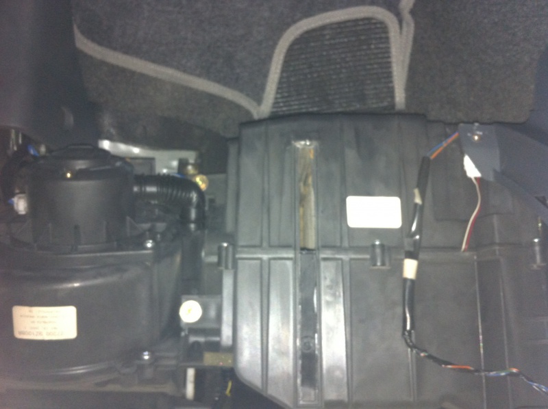

Agora esperando chegar para fazer a limpeza... o que é melhor aplicar o produto sem o filtro e depois colocar o filtro ou colocar o filtro e aplicar o produto para limpeza?

Aproveitei o serviço para adaptar o filtro de ar.
Eu utilizei o do FIAT Siena/Doblo... Serve perfeitamente, não precisa cortar nada...
Tinha pedaços de galho e folhas dentro do evaporador.
Também realizei uma limpeza geral! Agro sim AC 100% e sem cheiro de poeira!!

Quando fiz o serviço de limpeza na minha caixa evaporadora tive que trocar a resistência que faz a passagem do ar frio, esqueci agora o nome da peça e foi dado uma geral tanto na caixa quanto no sistema inteiro do a/c, muito lodo e folhas, o radiador então estava imundo, aproveitei e coloquei mais uma ventoinha elétrica hehehehhehe, agora gela parado no calorzão do RJ!
Fiz o da minha frontier esse fim de semana... realmente nao é complicado, a retirada do porta luvas é bem simples..só precisa ficar atento ao sentido do ar ao se colocar o filtro ...

Zeus, que tem a caixa que não aceita filtro (ou até mesmo as que aceitam) tem que ir em uma especializada para desmontar toda a unidade evaporadora e mandar limpar tudo.
É meio complicado de desmontar em casa, melhor ir em algum local para garantir a limpeza completa.
A minha inclusive estava tão suja (minha viatura também não tem filtro de polem) que estava bloqueando a vazão de ar para dentro da cabine, tanta fuligem que o induzido do ventilador queimou, tive que trocar.
