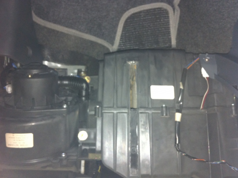

    Instalação do filtro de cabine...
    Depois de 2 anos do último furo nos canos de alumínio do AC, a tormenta retornou... Desta fez foi próximo ao radiador de água...
    Solda realizada, encanamento encapado com borracha e depois com conduíte corrugado para proteger...
    Nem tudo neste veículo foi projetado para aguentar a vibração do Sprint!
    Aproveitei o serviço para adaptar o filtro de ar.
    Eu utilizei o do FIAT Siena/Doblo... Serve perfeitamente, não precisa cortar nada...
    Tinha pedaços de galho e folhas dentro do evaporador.
    Também realizei uma limpeza geral! Agro sim AC 100% e sem cheiro de poeira!!

    Fiz o da minha frontier esse fim de semana... realmente nao é complicado, a retirada do porta luvas é bem simples..só precisa ficar atento ao sentido do ar ao se colocar o filtro ...
    Muito bom o resultado ... Agora vou investir em um Body Lift discreto ...
