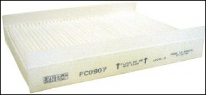

    ah, irmão ia esquecendo o filtro de ar-condicionado da doblô e muito barato, na minha ficou show de bola, valeu rapazeada pelas dicas

    Deixe ver se entendi, 1 - a minha ja foi aberto no tamanho e local original que vem na pickup onde uso o filtro da Pathfinder, entao para usar o filtro da doblô é necessario alargar um pouco mais a abertura né, 2 - o filtro da Doblo vi que tem dois tipos, o que usa e das mais novas? agradeço

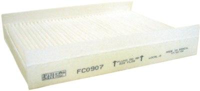

    Atualizando, seguindo o conselho do colega Áquila, comprei o filtro de cabine da Doblô anos 2002 em diante FC0907, comprei um limpa ar condicionado da mundial Prime ervas e alarguei um pouco a entrada do filtro pois usava o da Pathfinder, a economia ja valeu a pena, filtro doblo R$20,00, entra um pouquinho na marra mais nada complicado estou limpando uma vez por ano e não estava muito sujo o filtro como na primeira vez, mas bastante fuligem negra e 2 folhas que só Deus sabe como entrou no sistema, meti um jato da catcher com sabão extra forte limpa forno deixando agir por 30 segundos e logo depois o limpa ar, ficou show e perfumado, então recomendo a dica do amigo!

    Os amigos tem adaptado o da Pathfinder, que cabe certinho no buraco que se abre, porém mais caro, o mais em conta é o do Fiat Doblò, mas tem que abrir mais o buraco, verifique antes se o tua caixa evaporadora tem a possibilidade de abrir essa passagem, para abri-la tem que tirar o porta-luvas, um forte abraço.
