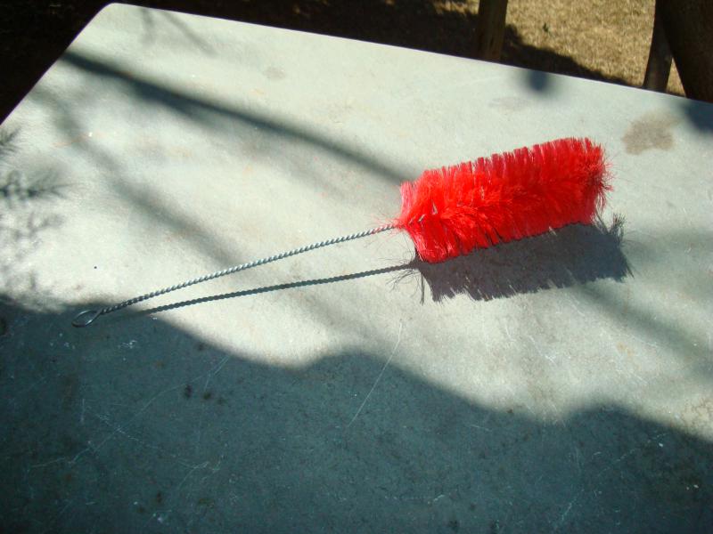

    Leandro, tava notando que mesmo com filtro ainda havia aquele cheiro ruim quando se ligava o ar pela primeira vez no dia. E não tava gelando muito. Então, resolvi retirar o filtro para ver se havia poeira de mais nele depois de minha viagem a Delfinópolis.
    Havia poeira no filtro sim, porém poeira recente. Soprei com ar e tirei o excesso. Mas reparei com calma o evaporador dentro da caixa de ar e percebi que 2/3 da colmeia estava bloqueada por uma "parede de barro endurecida (ui!)", mistura de anos sem filtro e humidade interna do ar.
    Peguei uma bucha, da foto, e passei detergente com água e enfiei e retirei (ui!) várias vezes até ficar completamente limpo. Depois enfiei uma mangueira e joguei muita água lá dentro. A quantidade de barro que saiu foi impressionante.
    Portanto, sugiro que todos mandem fazer uma higienização complena no evaporador. Apenas o filtro não basta.

  • #27

    Meu ar condicionado não ta gelando ... é dificil retirar o filtro e fazer essa limpeza?

    Citação Postado originalmente por NO - CT Santos/SP Ver Post
    Trotta
    Ah depois desses "ui!", na proxima eleição do XTCB vou mudar o meu voto kkkkkkkkkkkkkk
    abs
    Olá amigo,
    Se a sua possui aquela portinha que pode ser retirada para colocação do filtro, então pode ser limpo por aquela entrada. Senão tem que mandar num oficina de ar condicionado. Desmontar a caixa evaporativa é muito complicado e é serviço especializado.
    Valeu
