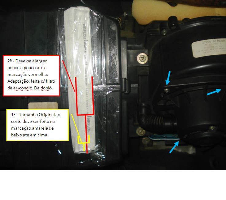

boa noite Mauricio, irmão demorei, pq o final de semana foi puxado pra mim quase não tive tempo, mas tai, primeiro eu cortei do tamanho que era, na marcação amarela, depois cortei do tamanho para o filtro passar na marcação vermelha, limpei o condensador com desinfetante e uma escova, ah, companheiro e interessante que vc também limpe o ventilador, nas setas azuis, tire os parafusos com uma chave estrela, e desconecte a parte eletrica, muito fácil, com o ventilador em mãos abra ele todo e tire a carbonização inclusive do ventilador, dentro da caixa onde fica o ventilador passe uma esponja úmida e tire a poeira pois terá um pouco, com certeza, depois e só colocar nos locais, ah se tiver dúvida, trás aqui em Paracuru-Ce, que eu fação, rsrsrsrsrs, valeu irmão, avisa pra moçada de Fortaleza, que estou limpando o sistema de ar-condicionado de camionetas, quem se interessar, tó dentro, valeu campeão, boa semana.
