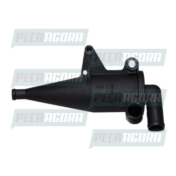

    Miniaturas de Anexos Miniaturas de Anexos FRONTIER - Problemas na partida pela manha-get-link.jpg
