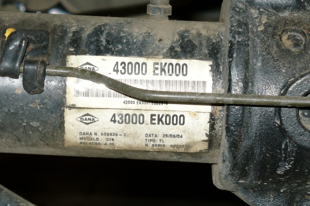

    Outro absurdo que falavam aqui no Fórum era que a suspensão da nacional era diferente da Americana....é EXATAMENTE igual!!!
    A única diferença na Xterra BR/USA (até 2004 nos EUA) é motor/caixa/redução. De resto é tudo igual.
    Jeep Wrangler Rubicon
    Beleza Duda, na Frontier (que usa motor MWM) é a mesma coisa?
    alfreis, não é D60 com certeza. Já me falaram que seria um D46 (nem sei se existe), mas o Duda tem uma na garagem, então eu vou ficar com a afirmação dele. hehe

    ArthurC,
    Nada como fazer a conferência na garagem!!!...Rs
    O mais importante dessa história é que ninguém discute que a Nissan sabe fazer carros que duram e por isso a XTerra habita os sonhos de muita gente por aqui...Eu sou um desses!!!
    Só a título de cultura, existe sim Dana 46, sendo que esses eram os diferenciais da Camper...
    Abs.

    Não sei quanto as Frontier, não pesquisei sobre elas.
    Na Xterra, os diferenciais são:
    R200 - Dianteiro
    H233B - Traseiro
    Não sei qual a relação que colocaram nas nossas. A mais curta que tem no mercado é 5.13-1
    O diametro da coroa é identificado pelo número, tip R200=200mm e o H233B=233mm!!!!! (seria um 9.25").
    Para comparação, o Dana 44 tem 215mm e o Dana 60 tem 247mm

    Talking Nada de Dana?
    Fui até uma loja de pneus conferir o alinhamento e balanceamento e aproveitei pra tirar algumas fotos da suspensão e eixos. O Trazeiro tem uma etiqueta ainda bem legível indicando a marca do eixo Dana. Se quiser, mando as fotos pra vc. Só nao sei o modelo.
    Ps: o ano da minha é 04/05...
    Abs...
    Citação Postado originalmente por dudarj Ver Post
    O problema é que a DANA Brasil copiou a notícia da DANA internacional e simplesmente traduziu o artigo sem falar em que mercado estava sendo postada tal informação. UM ABSURDO!!!
    Olha aqui o link original
    http://dana.mediaroom.com/index.php/press_releases/29
    Até 2007 nada de dana!
    Quem postou que a Xterra usava Dana 60 foi o Marcelo Carvalhal. - Não usa

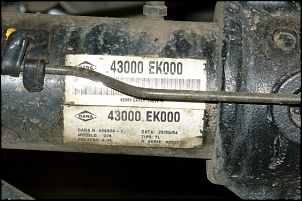

    Vou colocar a foto do eixo aki...
    Valewss!!
    Miniaturas de Anexos Miniaturas de Anexos Comprei um Xterra e... GOSTEI!!!-p1010191.jpg

    Usuário Avatar de Andrejur
    14/12/2004
    Niterói/RJ
    76
    1,285
    Verifiquei o diferencial traseiro da minha Xterra e constatei várias etiquetas da Dana.
    A final os eixos diferencias são ou não fabricados pela Dana?
    Quando resolvi comprar a Xterra levei em consideração o motor, câmbio e diferenciais.
    Abs.
    Andrejur
