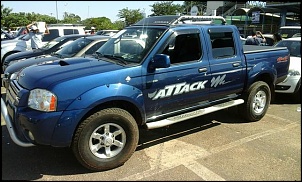

    Galera sou novo por aqui. Sempre gostei de camionete porém nunca pude ter. Há muito tempo acompanho o fórum e agora me cadastrei para tirar algumas duvidas. Estou negociando uma frontier 2004 4x4, e gostaria de saber quais detalhes analisar antes de comprar e o que fazer caso compre ela.
    Vou ver se consigo colocar umas fotos aqui.
    O cara ta pedindo 38 mil nela, mas estou negociando na troca de um golf que tenho (impecável por sinal) mais uma volta.
    esta com 183000Km a frontier.
    O que acham ?
