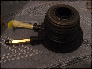

    Provavelmente o problema vai ser no atuador hidraulico, a peça não é tao cara mas a mão de obra é, vai ter que desmontar e soltar a caixa da caa seca. O sintoma de problema no volante é diferente, barulheira e coisa e tal!! Troquei da minha e ta tudo bem agora!!

    Foi "somente" o rolamento da embreagem. Sabe o barulho que falei? Era dele...
    Resultado:
    500 - Rolamento.
    400 - Mão de obra.
    So que a facada ta sendo grande esse mês. Ter 2 carros é fod@!!!
    Tivemos que fazer a revisão programada e manutenção de algumas peçinhas. Somando tudo vai dar bem carinha a brincadeira!
