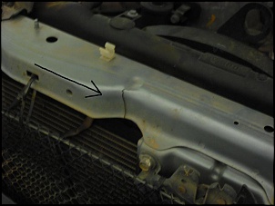

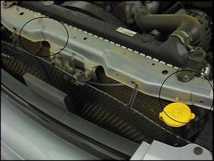

    Rapaziada to triste!!!1
    Antes do feriadão fui conferir o oleo e afins da camionete e ao abrir o capo uma ingrata surpresa, duas trincas na barra transversal que segura o radiador a tranca do capo e outras coisas, puta merda achei um absurdo isso, já tinha ouvido falar do problema, mas nunca achei que ocorreria com um carro tao bem tratado!!! Amanha posto umas fotos!!!
    Decepcionante!!

    Confere numa concessionária, a sua Frontier pode não ter passado pelo recall que corrigiria esse problema...

    Pois então Walter minha camionete já passou pelos recalls de balança e macaco, nao sei se tem a ver com esse problema!
    Miniaturas de Anexos Miniaturas de Anexos Nissan Frontier 4x4 Motor 2.8-tf1.jpg   Nissan Frontier 4x4 Motor 2.8-tf2.jpg   Nissan Frontier 4x4 Motor 2.8-tf3.jpg

    Perguntas:
    - Tem problema deixar assim e esperar quebrar?´
    - Como consertar isso? tem que comprar uma travessa nova?
    - Compensa questionar a concessionaria sobre esse problema?
    - Isso é fadiga estrutural ou pode-se alegar mau uso?
    Vlw!

    Tem para vender sim:
    http://produto.mercadolivre.com.br/M...o-radiador-_JM
    Na frontier que tinhamos 2003 tava trincado bem onde fica o trava do capô, era pequeno, coisa de 1,5cm e não estava aumentando, então nem me preucupei... Na 2007 não vi nada, por enquanto.

    PUxa vida, sabem a chapa de aluminio q cobre o radiador do interculer?! Entao, a minha tv trincada, o mecanico me cobrou 50 reais para fazer uma soldinha e passar uma tintinha preta.

    A chapa do intercooler da minha 2003 era trincada também, do mesmo jeito que fiz com a parte que segura a trava do capô, não arrumei pois estava a mais de 1 ano daquele jeito e não aumentava nunca...

    Pois é rapaziada, o painel novo custa 490 pilas, mas imagino a trabalheira para trocar!!! vou deixar desse jeito e acomanhar para ver se aumenta!!! Olhei a capa do intercooler e não vi nada ainda!
    Agora fiquei pensando, será q essa trincas sssão por causa do motor sprint adaptado nesse veiculo??? acho q deve trepidar mais que o motor original do projeto né?!!!

    Eu penso o mesmo que você sobre o motor MWM
    E ainda vou mais além um pouco, estive matutando uma vez:
    No carro 2003 o motor não era eletrônico, comparando com esse, o barulho era bem maior na estrada e a trepidação era maior tb...
    Acho que na minha 2007 os trincos podem não aparecer também com ajuda da trepidação ser menor... Não dispenso a sugestão de terem melhorado o projeto "das latarias" para não acontecer mais trincas...
