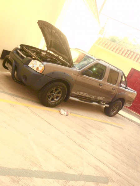

    Nissan Frontier 4x4 Motor 2.8-image2.jpg Boa Tarde Amigos, Sou novo aqui , acabei de adquirir essa caminhonete Frontier 2006 Attack e estou muito feliz, sou inexperiente com mecanica a Diesel e gostei muito dos topicos que li aqui. Um Abraço a todos..Espero aprender muito com vcs.

    HERICK , obrigado, hoje mesmo estou a procura de um reservatório de água ( Radiador ) onde eu percebi que o meu esta aparentemente com uma trinca / rachadura e tenho que completar o nível da água em todas as vezes que vou sair.
    Melhoras que realizei recentemente , mandei pintar novamente as rodas que estavam já sem cor, comprei a calota de uma das rodas que estava faltando, troquei o insulfilme e instalei a capota marítima.
    Estou com intenção de revisar o ar condicionado e realizar uma bela higienização do interior.
    Assim que eu peguei ela troquei o óleo do motor, filtros de combustível, ar e óleo.
    Por enquanto é isso, não utilizei ainda o 4x4 e gostaria de saber se há necessidade de realizar algum teste antes da utilização , para saber se esta funcionando corretamente
    Obrigado!
