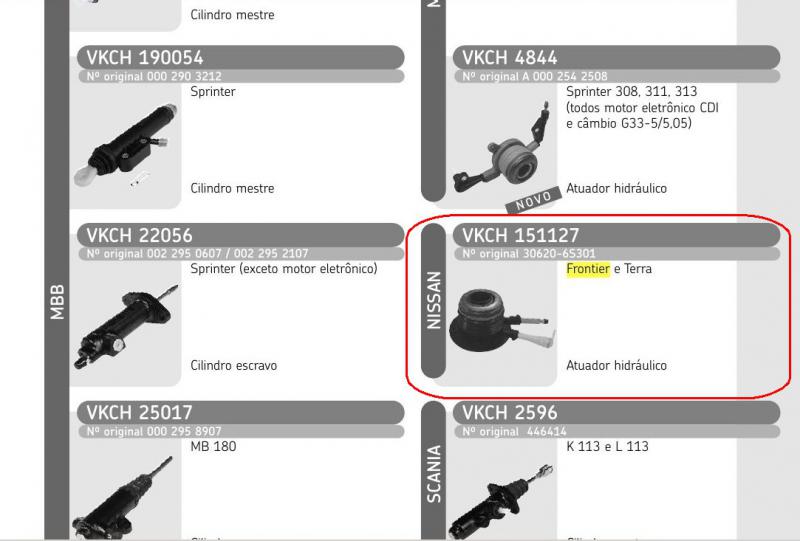

O disco, o autuador e o platô não são iguais na S10 e na Frontier. O volante, tanto faz se colocar um ou outro, mas também são diferentes...
A tampa traseira do motor também diferem. Esta sim difere bastante, pois a posićão dos furos não são iguais.
Anexos:
1. Catálogo SKF do autuador da Frontier
2. Autuador da S10
3. Catálogo da MWM sobre a tampa traseira
4. Volante fornecido pela MWM para o Marruá/Volare
5. Volante fornecido pela MWM para a S10
O platô da S10 é muito grande para a capa-seca da frontier (ou é o contrário). Um deles é largo demais.
O volante original da frontier, só na concessionária Nissan, mas dá para instalar o da MWM, embora oficialmente, são diferentes.
Daniel
