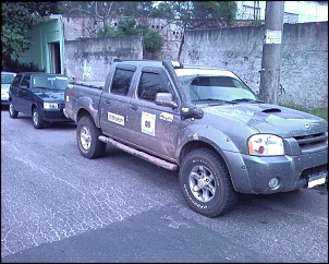

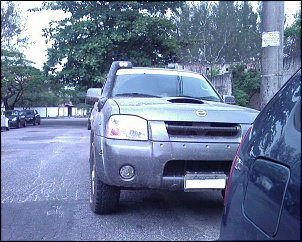

    Ric, tem como vc postar uma foto da sua frontier so para mostrar ela para um amigo aqui. Pois a sua esta com o Snorkel.
    Pequeno,
    Estou viajando e nao estou com fotos aqui mas na segunda posto fotos sim.
    abs
    Pequeno aqui em BH tem uma com snorkel que eu já vi, se velha denovo fotografo e te mando, ficou show
    Galera,
    Fotos da Carmem:
