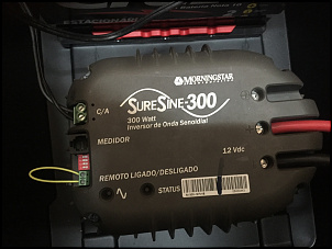

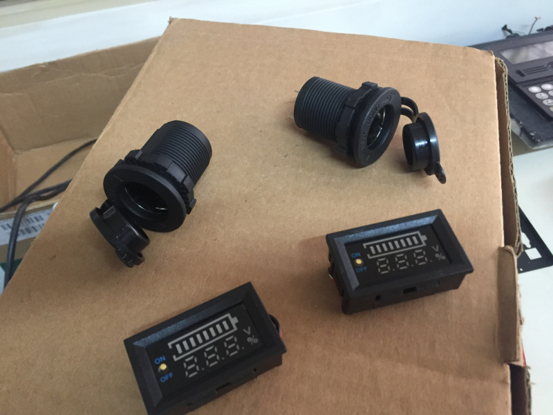

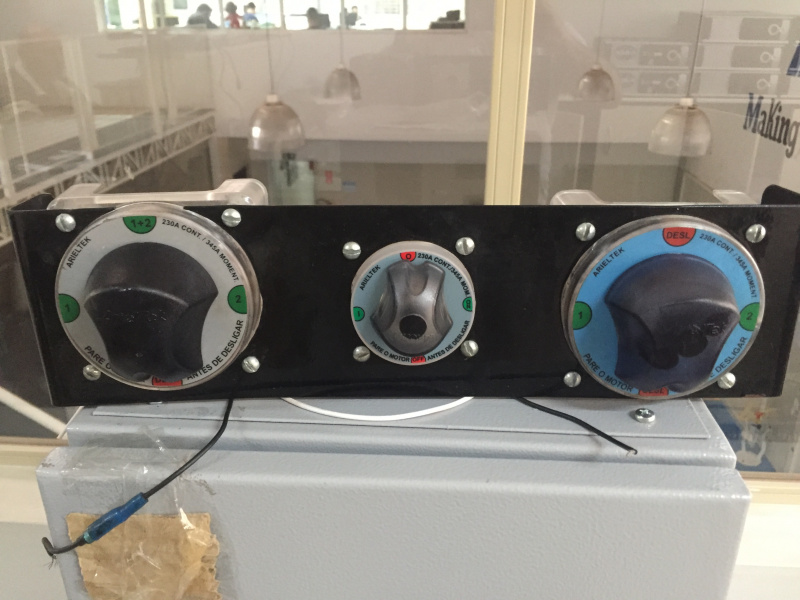

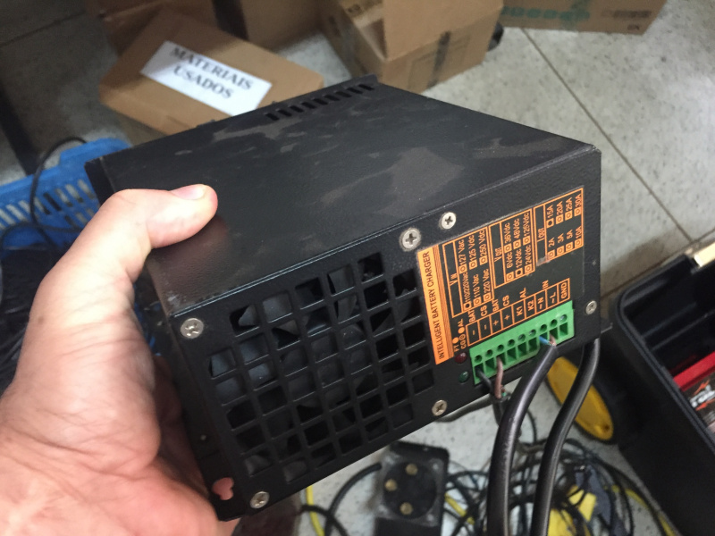

    Componentes empregados em meu POWER PACK
    Estou nos preparativos para prover minha viatura com as funções de uma unidade móvel de radiocomunicação.
    Imprescindível alguma fonte extra e portátil de energia, além de contar apenas com a bateria da viatura.
    Assim, decidi montar minha própria fonte extra de energia cujo nome é POWER PACK.
    Se meu POWER PACK fosse um aparelho de áudio, seria aqueles do tipo 5 em 1, teria amplificador, am/fm, toca fita, toca disco e conexão para pen drive.
    Como não se trata aqui de áudio mas ENERGIA, minha geringonça também continua sendo um dispositivo 5 em 1, mas com bateria estacionária 70Amp/h, inversor dc/ac 110Vac onde senoidal 300 watts, carregador de bateria, painel solar fotovoltaico e função de jumper starter em caso de emergência.
    Abaixo fotos dos principais componentes a serem montados:
    Carrinho de ferramentas Stanley com rodinhas e alça de transporte:
    Painel solar fotovoltaico dobrável e na maleta 180 watts:
    Conectores e voltímetros DC (estes micro-voltímetros são coisa fina e tem botão de liga/desliga para não ficar gastando energia da bateria):
    Inversor 12Vdc/110Vac senóide pura 300 watts:
    Carregador de bateria com saída flutuante e alarme/leds de monitoramento da carga:
    Cabos diversos:
    Elementos chaveadores (selecionam diversos modo de operação: carregar bateria interna ou externa, receber carga do painel solar ou do carregador, acionar inversor e função de emergência jumper-starter):
    E a peça mais importante, a bateria, modelo escolhido foi uma estacionária cerca de 70 Amp/hora, devido ao espaço e peso envolvidos:
    Esta fase de projeto é a minha preferida, a montagem do conjunto como um todo, e ficar feliz que vai virar um produto de extrema utilidade, idealizado e construído pelo próprio dono (DIY)!!!
    BFDS!
