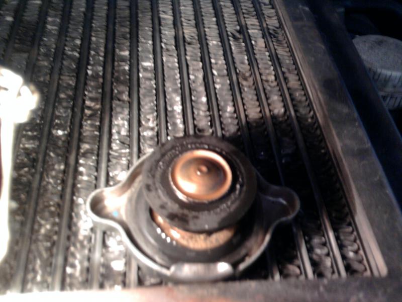

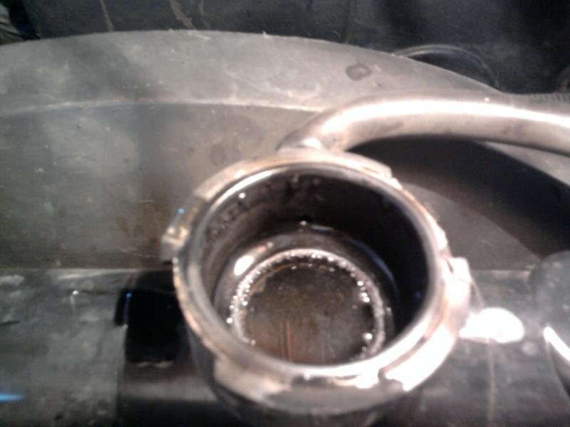

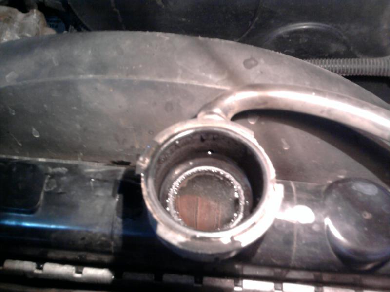

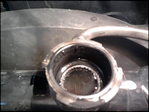

    Imagens Valem mais que palavras!
    KKKKKKKKKKKKKKKKKK
    Atenciosamente,
    André Costalonga.
    Miniaturas de Anexos Miniaturas de Anexos -foto0101.jpg   -foto0103.jpg   -foto0106.jpg   -foto0107.jpg   -foto0109.jpg

    E André não to conseguindo subir as fotos, mas onde é que tá o sujo que tu diz? tá tudo limpo lá no radiador, e pode ter certeza que a minha tampa ta mais moida que a tua ahhuahuahuhuahua.

    Citação Postado originalmente por valmirjunior Ver Post
    Costa.
    Voce usa algum aditivo de radiador? (paraflu, mwm, etc)
    Pra ser sincero não sei.
    Meu paio bateu a caminhonete na traseira de um Ford Kú, ai fudeu condensador, radiador, hélice e mais umas porcariada ali.
    Ai foi trocado pelo seguro, ai não sei qual fluido eles colocaram, e a minha agua tá suja.
    Ai to pesquisando pra trocar a agua e colocar algo descente no radiador.
